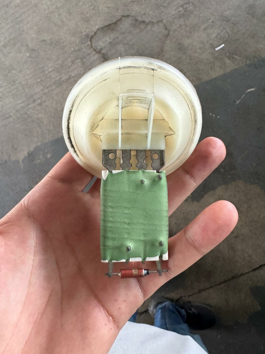

Auf jeden Fall wäre es nicht ungewöhnlich, wenn die Klimaanlage nach einer Neubefüllung wieder ein paar Wochen funktioniert, als wenn nix gewesen wäre und dann aufgrund von einer Undichtigkeit das Klimamittel wieder verflüchtigt ist und die Klima dann erneut den Dienst verweigert.
Dann ist ja alles in Ordnung und Du kannst die Funktion des Lüfters ja in der nächsten Zeit mal beobachten, ob die dann immer noch fehlerhaft oder ob die nun in Ordnung ist! 🙂
Mich würde zwar wundern, wenn der Vorwiderstand der Auslöser für sporadische, also zeitweise Ausfälle gewesen sein soll, aber bekanntlich ist ja nix unmöglich, wie bei Toyota! 😉
Auf der Full Power Stellung des Lüftungsregelers ist der Vorwiderstand ohnehin irrelevant, weil dann der Lüfter mit der vollen Spannung bestromt und der Vorwiderstand außen vor ist.

Gerade eben schrieb Ahnungslos:
Schau mer mal!

Durch den nachweislichen Austausch dieses Vorwiderstands ist schon mal der Nachweis erbracht, daß mit dem Lüfter etwas von Anfang an nicht funktioniert hat und mit der Klimaanlage hatte ich Dir ja die Schritte geraten, die Du tun solltest! 😉
