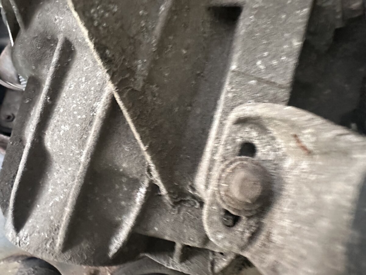

Hi nur wenn der Motor kalt ist klackt das Getriebe kurz beim Gang einlegen . Laufleistung 107.654
ich weiss nicht ob es noch die erste Kupplung ist. Wenn der Motor kurz gelaufen ist nichts mehr zu hören. Schaltet sauber ohne mucken
der Aktuator wurde wohl noch nie verstellt.
was meint ihr ?

Wenn du keine 2 Linken Hände hast und das passende Werkzeug ( Torxnuss) ists kein Hexenwerk. Stecker und dann 3 Schrauben lösen und heraus nehmen . Dann die Kugel und Pfanne säubern und fetten. Nun wieder einsetzen und mit gelösten Schrauben den Aktuator Richtung Motor schieben bis  er anliegt und nun noch 3 Markierungen weiter heran drücken, Schrauben anziehen und Stecker drauf. Nun wirds wahrscheinlich besser sein . Meine eigene Kupplung habe ich wegen Schaltproblemen gewechselt.Die Kupplungsscheibe war noch nicht an der Verschleissgrenze bei 156 tsd km. Die Verzahnung der Getriebewelle war verdreckt und bremste die Scheibe beim trennen dieser.
Habe ich nicht . Welche Kugel und Pfanne meinst du ?
Er meint den Ausrückarm.... Aber bei dem Kilometerstand würde ich vorsorglich die Kupplung tauschen, bevor die Aktuatorwelle bricht!
Also sollte das nicht klacken beim einlegen des rückwärts gang im kalten zustand ?

Es geht nicht um den Verschleiß in erster Linie. Hauptursache für das Problem ist die Schwergängigkeit der Scheibe auf der Hauptwelle.
Die Belagträgerscheibe mit ihrer Innenverzahnung läuft ja in einer Außenverzahnung der Getriebeeingangswelle.
Beim Betätigen der Kupplung wird diese leicht auf der Welle verschoben, um sich in der geöffneten Kupplung zu zentrieren und ermöglicht dadurch das vollständige Trennen der Kupplung. Wenn die Belagträgerscheibe klemmt oder nicht leicht auf dieser Welle verschoben werden kann, dann kann sie in der geöffneten Kupplung nicht zentriert werden und schleift immer mehr oder weniger an der Schwungscheibe oder der Druckplatte, was dazu führt, daß der Kraftfluss nicht vollständig getrennt wird, sondern sich die Eingangswelle mehr oder weniger dreht, obwohl sie stehen müsste. Dies wird dann versucht, vom Synchronring des betreffenden Gangs auszugleichen, was aber einen höheren Verschleiss an diesem Synchronring zur Folge hat.
Daher gibt es in diesem Fall keine andere Möglichkeit als das Getriebe auszubauen und wenn man das macht, verbaut man natürlich bei dieser Laufleistung auch eine neue Kupplung, wenn man logisch denken kann, denn die Kupplung ist in diesem Fall billiger als die Arbeitsleistung. 😉
Wichtig ist, daß die neue Belagträgerscheibe leicht auf der Verzahnung verschoben werden kann, deshalb reinigt man die Außenverzahnung der Eingangswelle in diesem Zusammenhang von Kupplungsstaub und Schmutz und behandelt sie noch mit Keramikpaste oder ähnlichem!

Danke für deine ausführliche Beschreibung. Wunderte mich nur das es nur im Rückwärts gang klackt im kaltem zustand vorwärts nicht ?
vor 2 Minuten schrieb LongLong00:
Das ist relativ einfach erklärt, der Vorwärtsgang besitzt Synchronringe, der Rückwärtsgang nicht!
Das heisst aber nicht, daß der Vorwärtsgang nicht mehr oder weniger materialmordend eingelegt wird!  🥺
Der Drehzahlunterschied im Getriebe wird hier zu Lasten der Synchronringe ausgeglichen!
Vielen dank ich werde sie tauschen lassen. Mit verstellen des Aktuator kann man das Problem kurzfristig nicht zufällig beheben ?
Zu Lasten desselben ja, aber der hält nicht lange.
Die Geschichten von gestorbenen Kupplungsaktuatoren beim 451er Smart bei älteren Kupplungen füllen mittlerweilen ganze Enzyklopädien. Wenn Du Deinen Aktuator auch noch ersetzen willst, dann wartest Du mit dem Kupplungswechsel, bis die Welle des Elektromotors abgeschert ist! 😉
Allen Unkenrufen zum Trotz würde ich erstmal den Aktuator fetten und neu justieren. Bei meinem hats bei ca 80 tsd. km das erste mal gehakt. Dann siehst du ja ob er wieder geräuschlos schaltet. Im übrigen hatte ich bis jetzt noch den ersten Aktuator, habe ihn aber zwischendurch gewartet.
