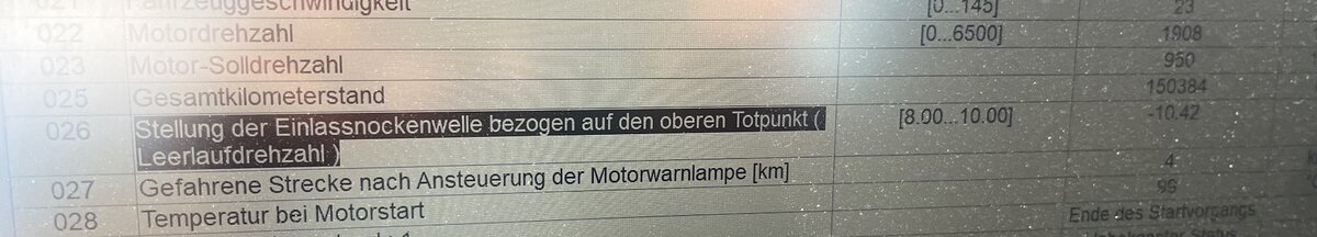

Erste Bild = Ist das im Fahren gemacht ?  "Fahrgeschwindigkeit" - Drehzahl ...
Zweites kann ich nicht erkennen.

An sich dürfte doch der Screenshot der SD , siehe oben, Aufschluss geben.  Aber warum ist das beim Fahren gemacht worden ?
Schau mal genau hin.
NW-Stellung bezogen auf Leerlaufdrehzahl = ??  Liegen aber nicht an .
Wäre eine Frage an @maxpower879   wie man dieses Bild der SD deuten muss.

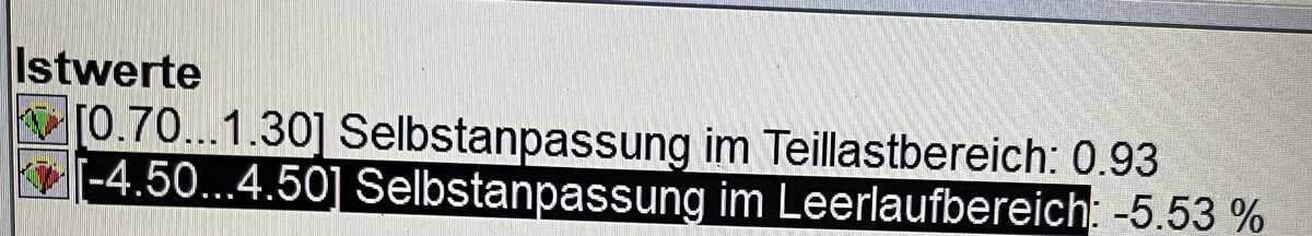

Genaus @380Volt während der Fahrt.Das 2. Bild zeigt den Fehlercode:P2177 Gemisch im Teillastbetrieb zu mager (Zylinder 1).

Hallo, habs vielleicht überlesen aber hast du maxpowers Tipps... Steuerzeiten überprüfen gemacht?
Der Wert Einlaßnockenwelle ist doch mit -10 schon etwas weit daneben oder?
Hast du ihn schon mal ohne NW-Versteller laufen lassen ob sich der Wert verändert und er dann besser
oder noch schlechter läuft.

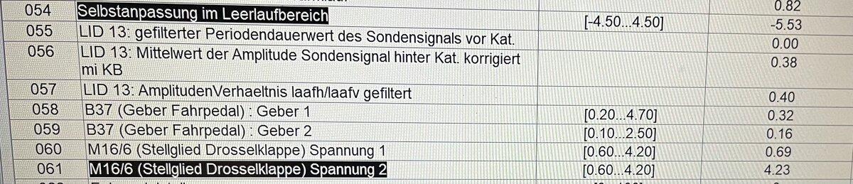

Jetzt auch noch DK aus der Range  ?  Warum ist da so ein großer GAP zwischen Spannung 1 und Spannung 2 ?
Neuer Ansatz ?
vor 15 Minuten schrieb Siggi89:
Wie verändert sich die -10 wenn du das Magnetventil abziehst.
Steuerzeiten ???
DK neu initialisieren ?  Geht meiner Erinnerung nach manuell: Vollgas und Zündung an, dann 5 Sekunden halten oder so.
Hast du danach andere Werte in der SD ?
