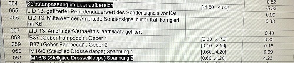

Smart 451 Brabus läuft stottert im Leerlauf
vor 18 Minuten schrieb Siggi89:
Spannung 1 und 2 verhalten sich genau entgegengesetzt und die 0,03 was drüber ist kannst vernachlässigen.
@380Volt gute Frage.Ist minimal nur darüber.nachdem ich etwas Gas gegeben habe ist sie wieder auf 4,20.
@smart45005 das habe ich während der Fahrt nicht mehr getestet.
ich bezweifle dass es an dem magnetventil liegt.Hatte es ausgebaut und wie maxpower gesagt hatte mit 12V geprüft
vor 3 Minuten schrieb Siggi89:
Dazu musst du auch nicht fahren Solldrehzahl ist doch 950 oder?
Ich glaub auch das das Magnetventil in Ordnung ist.

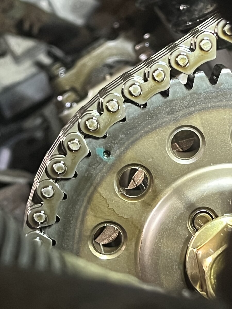

Ich tippe darauf das die Steuerzeiten nicht stimmen und zwar von der Einlass-NW
Das wäre natürlich noch eine Möglichkeit. Beim Zusammenbau das Kettenrad um einen Zahn versetzt ?!
Kurbelwelle auf OT und gucken was oben so Phase ist.
bearbeitet von 380Volt
Das vermute ich mittlerweile auch.
Könnte aber auch an einem geplanten Zylinderkopf liegen.
bevor ich jedoch diese Mammutaufgabe auf mich nehme, wollte ich erst mal alles andere ausschließen.
Schau dir mal bei OT oben die Stellungen der Nockenwellen an. Bin nicht im Film, aber einige Motoren haben eine Kerbe in den Nockenwellen (Am Ende)  die dann mit der Oberkante Kopf exakt in Flucht sein muss. Aber dass kann dir @maxpower879  genau sagen.

Also ich habe den Ventildeckel ab.Die Kette ist stellenweise nicht gespannt.
mit nem Schraubendreher komm ich nicht dran.
nach den Markierungen an den Zahnrädern zu urteilen sollte das passen.
Könnte es an der zu laschen Steuerkette liegen ?
Die wird doch m.E. per Öldruck gespannt.
Irgendwie hast du nen Denkfehler drin. DREI Marker müssen stimmen. Wenn du den V Deckel ab hast siehst du max. ZWEI.
Mit dem Schraubendreher sollst du in der Kerzenbohrung vom 1. Zylinder OT einstellen. Wo steckt du den denn hin ?
Wenn du das Kettengehäuse dran hast siehst du doch unten keinen Marker. OT ist zwingend nötig.
Scroll mal zurück, auf OT sollst du die Nockenstellung aus dem Video vergleichen.  Und OT fummelst du dir mit Stift, oder Schraubendreher im ersten Zylinder hin. So grob ! Wie gesagt, das spart den Abbau des Kettengehäuses. Bei Unsicherheit muss der Deckel eben runter. Auch wenns oben fluchtet kann unten ein Zahn versetzt sein.

Was auf diesem Foto sagt mir ob die Kette richtig aufgelegt ist oder der Zyko geplant wurde?
Ein Planen werden wir so nicht erkennen können. Nur eine brutale Falscheinstellung.
@Siggi89
Das Foto hilft nix. Sorry
OT einstellen !!!!  Foto BEIDER Räder mit den Marken. Fluchten ?  Ca. 7:38 Im zweiten Video
Foto der Nocken, GENAU so wie oben im ersten Video - abgleichen. 4 Minuten 25 Sekunden .
Zieh dir bitte die Videos rein, dann weißt du was wo fluchten muss.
PS: Ist das ein Federspanner für die Kette - dann darf sie nicht lose rumschlabbern !

Hallo gibt es die dunkleren Kettenglieder bei deiner Kette garnicht?
Hast du die NW wie in Video 1 verglichen.
Das Foto zeigt das Auslaßnockenwellenrad oder
Für mich sieht es so aus als wäre es um einen Zahn versetzt. In welche Richtung kann ich dir nicht sagen.
In dem V 1 jedenfalls Sitzt das Kettenglied über der Makierung.4:17 Bei deinem Foto um einen Zahn daneben.
Erster Zlyinder auf OT ist klar aber im V1 hat er den Motor um einen Zahn nach  der OT-Makierung versetzt zusammengebaut 7:06
Meiner Meinung nach falsch.
