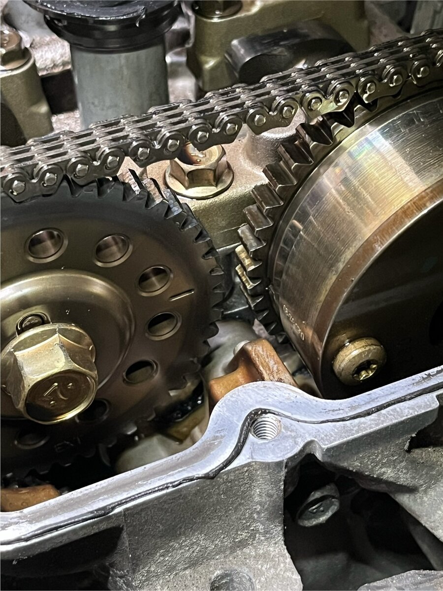

Im V1 sieht alles gut aus, ich finde da ist nichts versetzt. Die Kette ist auch stramm weil der Spanner seinen Job macht.
Bei Siggi soll es "schlackern" = eher nicht gut - unbedingt den Spanner prüfen !
Die Videos sind sehr unterschiedlich, beide sehr gut. @Siggi89   - die musst du im Schlaf abspielen können 😉
Die 3 farbig abgesetzten Kettenglieder gibt es möglichweise nur bei der Original Kette. Zubehör-Ketten = ?
PS: Auf die Gefahr dass ich mich wiederhole, wenn oben an den Nockenrädern die Marker fluchten ist das erst die halbe Miete !
Alle drei müssen passen, bzw. OT herstellen.

Kannst du das Handy nicht waagerecht daneben halten ?
Außerdem müssen DREI Marker matchen...  OH TE ?
Des weiteren kannst beim Zweifeln (wegen Blick von Oben)  auch die Nockenstellungen aus dem Video abgleichen.
Du wolltest auch noch die lose Kette = Schlackern zeigen.
bearbeitet von 380Volt
vor 3 Stunden schrieb maxpower879:
Wenn ich diese Skizze mal "wörtlich" nehme, so müssen die Marker 100% fluchten.
Sollten sie deutlich nicht fluchten ist wohl 1 Zahn versetzt.
Sollten sie geringfügig nicht fluchten stellt sich die Frage:
Wie exakt ist obiges Manual zu deuten ?
Kette gelängt oder miese Zubehörkette ?
 Ich hab drüber nachgedacht ob das Planen des Kopfes rein spielt = Nein.
Wenn die Kette oben nur ~1-2mm außer Maß ist, würden (aufgrund Hebelwirkung) die Marker nicht fluchten. Obige Längendifferenz  auf die gesamte Länge der Kette  hochgerechnet ~ 10-30mm = was dann ?
"Schlackern" lt. Siggi, Spanner am Ende ? Übergesprungen oder "nur" Steuerzeiten fürn Ar*** ?
Kette wird warm (noch) länger...
Wie GENAU die Marker in der Praxis fluchten ,  könnte @maxpower879   schreiben.
Man kann immer eine Stellung hindrehen bei der nur die zwei Marken der Nockenwellen fluchten. Auch wenn 1 Zahn versetzt, auch zwischen den Nockenwellen, oder gelängt oder geplant. Das sagt allein nichts. Es muß auch die Marke an der KW stimmen.
Ok Leute.Das heißt für mich ich muss das Teil abbauen um auf Nummer sicher zu gehen.Falls die Steuerkette (Steuerzeiten,Kette.Spanner,Schienen) in Ordnung wären schmeiß ich wahrscheinlich den Block komplett raus und hol mir einen aus nem Schlachter.
Wenn das Ding komplett raus ist kann ich auch deutlich bessere, genauere Fotos machen.

KW OT Foto? Wie von maxpowers Foto kannst du nicht machen?
Motor in Drehrichtung auf OT stellen und oben kontrollieren.
Wenns nicht genau passt oben genau auf die Makierungen stellen und dann schauen wo die
OT Makierung steht.

vor einer Stunde schrieb 380Volt:
Öhm, nein, wie soll das gehen ?
Na überleg doch mal. Ist ganz einfach. Wenn die Marken ungefähr zusammenstehen und du drehst die Nockenwellen hin und her, dann bewegt sich immer eine Marke aufwärts und die andere abwärts, je nach Drehrichtung. Da ist es logisch, daß es eine Stelle geben muß, wo sich die Marken treffen.
Wenn du jetzt eine Welle um einen Zahn versetzt, dann kannst du die Marken wieder auf die gleiche Höhe drehen. Die Stellung der Wellen ist dann um einen halben Zahn versetzt zur Kurbelwelle. Tatsächlich liegen die Marken dann nicht mehr genau auf Höhe der Wellenmitte, sondern einen halben Zahn höher oder tiefer. Aber das bißchen siehst du nicht. Du siehst nur daß die Marken auf gleicher Höhe sind und denkst das ist in Ordnung.
Was will ich damit sagen? Daß es möglich ist, daß nur eine der Wellen um einen Zahn versetzt ist und der TE diese Möglichkeit berücksichtigen sollte.
Mann muss einfach alle 3 Markierungen zueinander betrachten. Wenn die KW auf OT steht dann müssen die Markierungen oben fluchten. Machen sie es nicht dann stimmt was nicht.
Nur an den oberen Markierungen kann man das nicht bewerten denn dann stimmt das was funman geschrieben hat. Mann kann es oben dann passend drehen und braucht eben die 3. Markierung an der KW als Gegenkontrolle.
vor 52 Minuten schrieb Funman:
Nenene. Es ist nicht "eine" Stelle, es ist GENAU 3 Uhr und 9 Uhr.
Mal angenommen die Räder stehen 100% 3 und 9 Uhr mit nagelneuer OEM Kette. Alles prima.
Nun längst du die Kette oben zwischen den Kettenrädern um 2mm und schon wandern die Räder auf 2:45 und 9:15.  Nach meinem physikalischen Verständnis von sich drehenden Rädern, oben ne Kette,  bekommt man bei einer Längung dann NIE wieder die Stellung 3 Uhr und 9 Uhr in Deckung hin.
Lediglich "in etwa" die Position.
Wenn die Kette oben aber von der Anzahl der Glieder zwischen beiden NW passt aber zur KW einen Zahn verdreht aufgelegt wurde dann stimmt die Aussage von funman und mir.
Dann würdest du aber sehen das die Markierungen dann im Bezug zu OT nicht passt.
Das gleiche gilt wenn der Kopf stark geplant wurde. Denn in diesem Fall musst du die geplante Menge x2 rechnen da du dann sowohl auf der Zug, wie auch auf der Spanner Seite einen Versatz hast.
Der Spanner gleicht das dann auf der Spannerseite zwar aus allerdings verstellen sich dann die Steuerzeiten auf der Spannseite entsprechend der fehlenden Motorhöhe x2.
Das kann reichen das die CVVT ihre Sollposition nicht mehr erreicht insbesondere wenn eventuell eine sowieso leicht gelängte Kette wiederverwendet wurde.
Da sich die Köpfe des 451 auch gerne recht stark verziehen bei Kühlmittelmangel kann es gut sein das da dann 0,5mm weggenommen wurden falls der Kopf tatsächlich geplant wurde.
Das sind dann schon 1mm Versatz an der Kurbelwellenmarkierung + eventuell vorhandene zusätzliche Kettenlängung.
Das ganze im Übersetzungsverhältnis KW zur NW macht 2mm Versatz an der Nockenwellenmarkierung + Kettenlängung - wenn man den Motor auf OT stehen hat.
man soll den Einfluß des Nockenwellenverstellers nicht unterschätzen, selbst wenn die statische
Einstellung in Ordnung ist. Bei Smart habe ich da nie von Problemen gehört, aber bei anderen Herstellern sind die Versteller bei höheren Laufleistungen ein Dauerthema.
