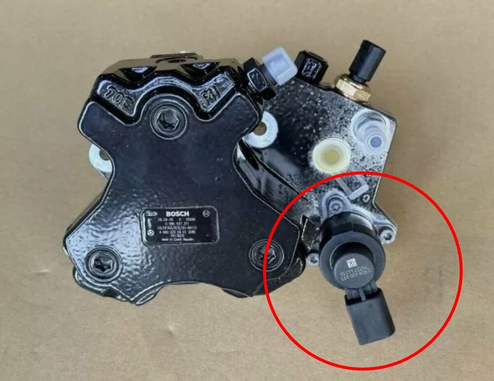

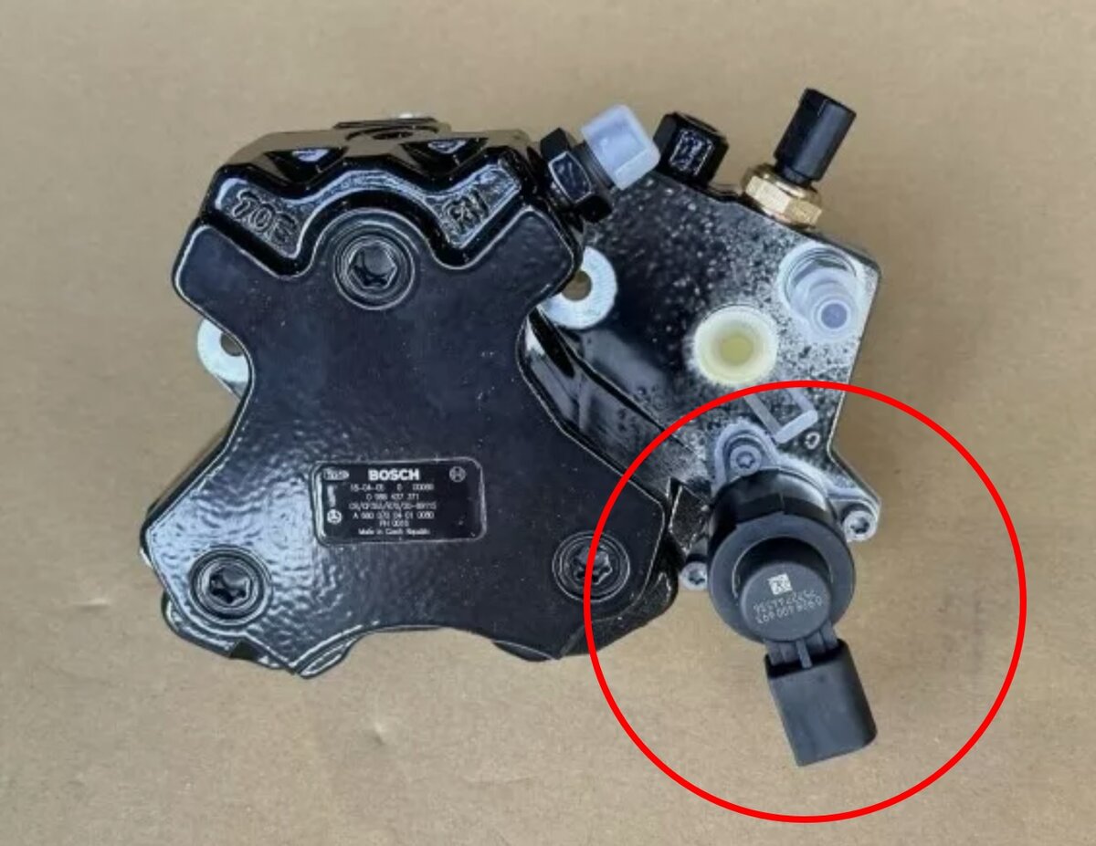

abziehen des Steckers am Raildrucksensor hat nichts gebracht (die Einspritzpumpe liefert nichts)
noch eine Frage an die Experten hier:
Dass aus dem Hochdruck-Ausgang meiner Pumpe nichts raus kommt, könnte (aus meiner Sicht) folgende Ursachen haben:
- Pumpe mechanisch defekt (oder verstopft)
- Mengenregelventil (= Zumeßeinheit) an Pumpe defekt
- elektrische Ansteuerung des Mengenregelventils defekt
jetzt die Frage:
Arbeitet das Mengenregelventil im Hochdruckbereich oder wird der Hochdruck erst nach dem Ventil aufgebaut?
bzw.: Kann ich das Mengenregelventil abschrauben und dann schauen ob es dort mit hohem Druck heraus spritzt wenn die Pumpe betätigt wird?
(Meine Idee ist: wenn es dort mit hohem Druck heraus spritz, dann ist die Pumpe mechanisch iO und ggf nur das Ventil kaputt.)
Gewagte These?
  Am 17.2.2025 um 20:13 schrieb sven_domroes:
Mehr anzeigen
Das Ventil sitzt im Eingang der Pumpe, also auf der Niederdruckseite.

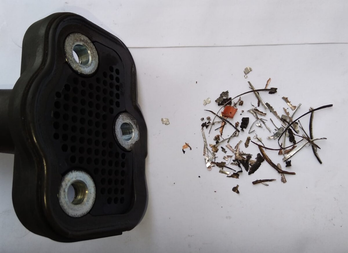

Habe ich mich in den letzten Tagen wieder meinem smart mit dem zuvor in diesem Thread beschriebenen Anlaufproblem gewidmet. Ich habe ihn nun zum Laufen gebracht, das Hauptproblem war wohl doch ein defekter Kurbelwellensensor (den ich zwar davor schon durch einen anderen getauscht hatte, der aber wohl auch defekt war).
Er läuft nun gleichmäßig, jedoch mit einem lauten Tackern. Dieses Tacker-Geräusch hatte ich zuvor auf einen defekten Injektor geschoben. Da die Injektoren nun jedoch erneuert/ überholt wurden, bin ich weiter auf die Suche nach der Ursache des Geräusches gegangen. Fündig wurde ich im Sieb des Ölansaugstutzen nachdem die Ölwanne ab war. Dort waren jede Menge Späne, u.a. auch längliche kupferfarbene die wohl vom Pleullager kommen, zumindest hat dieses auf dem mittleren Zylinder Spiel...
Da ich die Historie von dem smart nicht kenne, habe ich beschlossen an dem Motor nicht mehr weiter zu machen/ keine Zeit mehr zu investieren, wer weis wo die Späne sonst noch überall gestreut sind und Schaden verursacht haben (oder werden).

Spänesammlung
Mehr anzeigen
Das sieht nicht wie Abrieb aus sondern wie ein zerkleinerter Elektro Steckverbinder.

mag sein, aber das Pleullager hat trotzdem viel Spiel und das Tacker-Geräusch kommt sehr sicher davon. Ich investiere in den Motor keine Zeit mehr.
