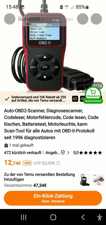

Ich hab mir heute einen ODB Scanner aus China für 13 € bestellt.
Hoffentlich kann der mir mehr über den Fehler sagen.

Gefunden. Offenbar Bj 2001 also ZEE. Da ist die Buchse im Sicherungskasten. Aber dein Smart hat kein OBD2 und deshalb wird das Gerät nicht wirklich funktionieren.
Ich hab unterm Fahrersitz so eine Art Steuergerät. Wenn das nicht passt, gibts dafür nicht nen Adapter, damit ich das Gerät verwenden kann  ?

Aber vielleicht funktioniert dein Gerät ja besser als gedacht. Probieren geht über studieren. Du solltest Fehler in Motorsteuergerät, im Kombiinstrument und in der ZEE lesen und löschen können. Vielleicht liest es nur im Motorsteuergerät, aber das könnte dir mit diesem Problem auch schon weiterhelfen.
Ok vielen Dank Funman. Das hat mir jetzt schonmal sehr weiter geholfen.
Habe das Gerät aus China ja erst gestern bestellt, wird also noch ein paar Tage dauern bis ich es habe.
Du schreibst, der Anschluß, also die Buchse ist dieselbe, aber ob es auch funktioniert ist nicht sicher. Die Beschreibung des China-geräts sagt, dass es  für Fzg. ab 1996 geeignet sei.  Also werde ich mal abwarten bis es da ist und es probiieren, bevor ich mir jetzt noch ein zweites Gerät bestelle.
