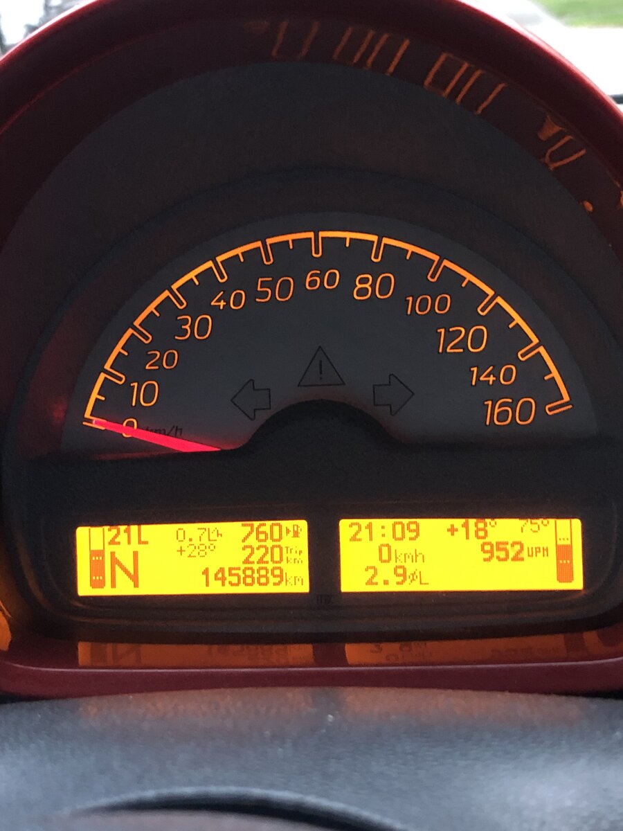

Gerade eben beim fahren die ganze zeit die Klima angehabt, laut Thermometer rechts 22 Grad links 25 Grad.
Das bei einer Außentemperatur von 18 Grad, da wird ja die Klima nicht mega kühlen. Aber irgendwas stimmt nicht, beim einschalten der Klima macht es ein schleif Geräusch und zischt die ganze Zeit.
Siehe Foto.
Also:
Du hast draußen 18 Grad, aus den Düsen kommt aber 22/25 Grad ?
Dann hast du ein deutliches Problem im Lüfterkasten.
Ja so wie es aussieht.
Zudem ist mir aufgefallen das dieLeitungen von dem Verdampfer/Wärmetauscher mega heiss waren.
Also Klimaanlage defekt, und nicht nur eine Seite.
