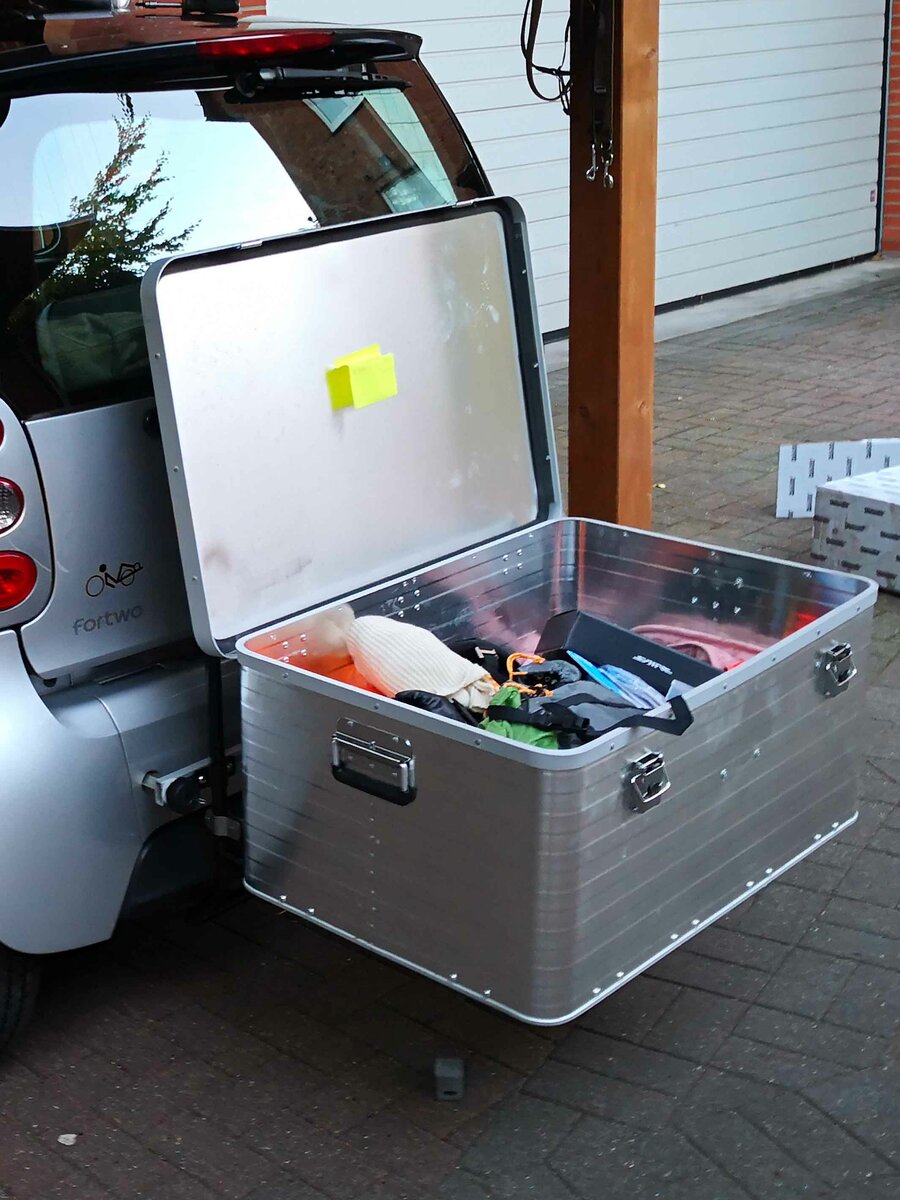

Noch ein Bild von mein Gepäckträger mit Alubox, wo auf langen Reisen das Gepäck drin war, damit die Hunde im Kofferraum sein konnten.
120Liter Volumen, Träger bis 60kg belastbar.
Noch nie Probleme gehabt und bei allgemeinen Verkehrskontrollen wurde erstaunlicherweise nie nachgefragt was das ist.
