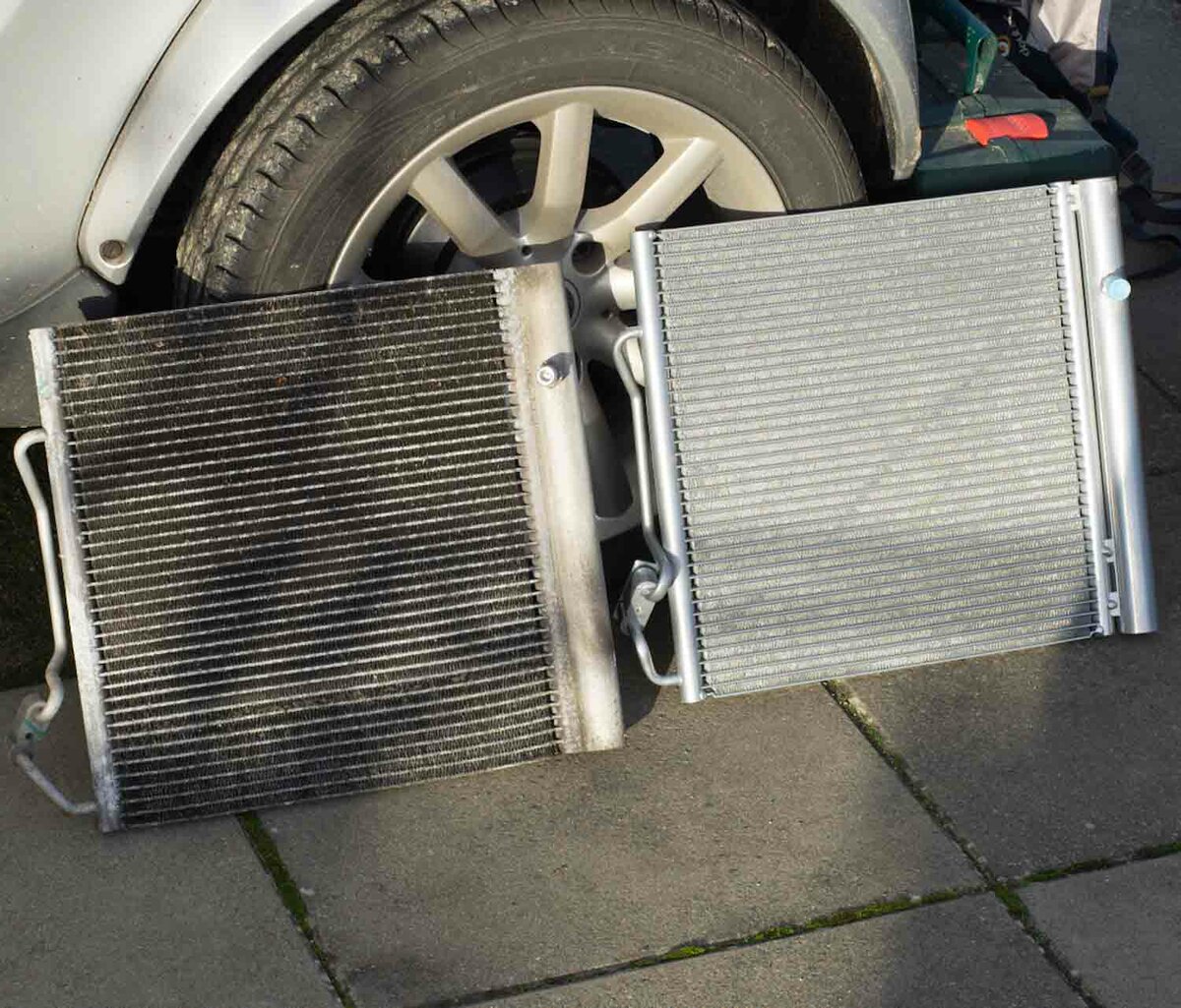

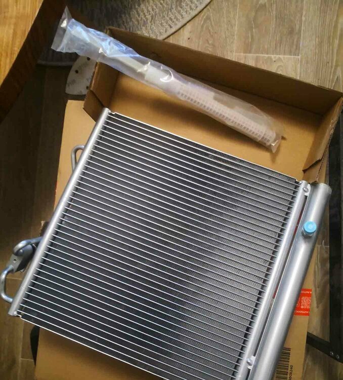

Nach drei Wochen kam der Klimakondensator für Smarty (Post hat alle Hände voll zu tun). Hätte man nicht in der Beschreibung aufführen können das der Kondensator schon ein Entfeuchter eingebaut hat? Oder ist es immer so? Alle Videos von Klimaanlagen die ich sah waren immer nur  kleine ~10cm lange Trockner und nicht so ein Geschoss. 😳
War auch Zeit der er kam, neulich mit nassen Hund 4 Stunden unterwegs und die Scheiben are immer beschlagen, außer die Windschutzscheibe. Die Klima hilft dann im Winter zum Entfeuchten.
Gut finde ich das der neue Kondensator zum Korrosionsschutz lackiert ist, ganz im Gegenteil zum orginalen.

Bei AutoDoc (~60€) bestelle ich für Dinge die ich nicht so schnell brauche, dafür ist es etwas günstiger im Preis.
Alternativ beim örtlichen Teilehändler, wenn ich Teile innerhalb von einer Stunde benötige.
Viel interessanter wäre Marke und Typ und ob er paßt.
  Am 10.12.2024 um 19:05 schrieb Funman:
Mehr anzeigen
Ridex
Ob er passt melde ich wenn mal etwas Sonne und Windstille ist. Ich habe leider keine Garage zum Schrauben.

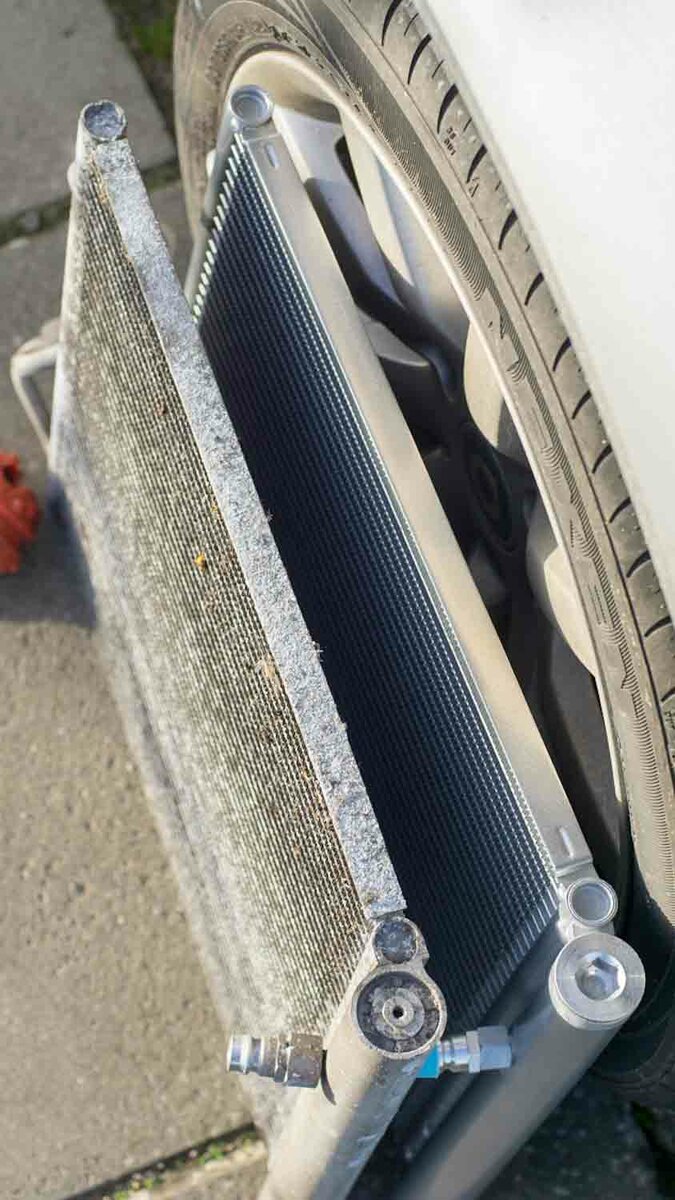

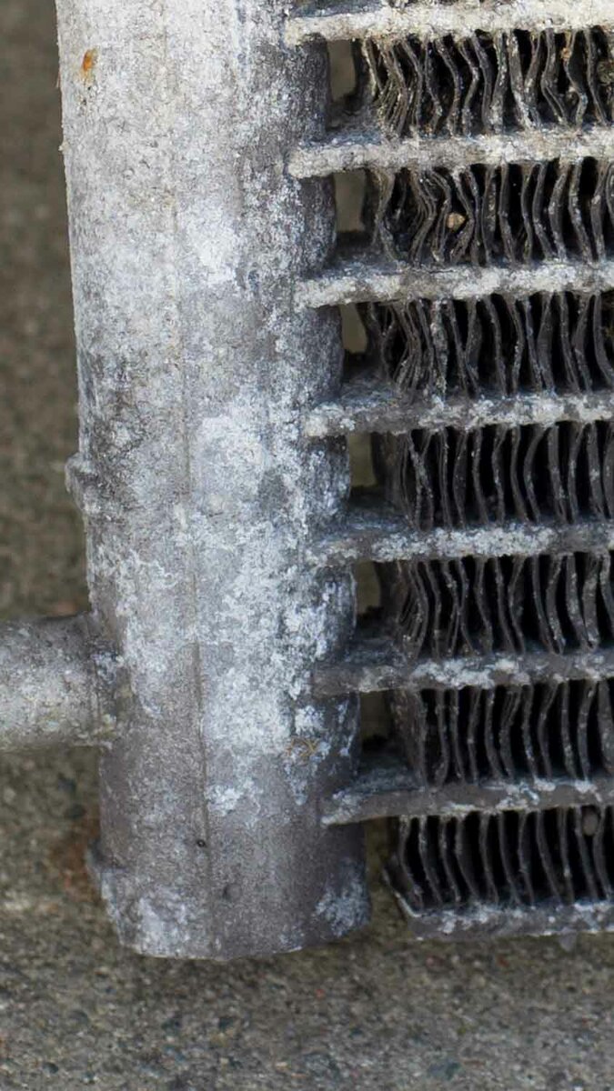

Der neue Kondensator passte gut.
Der Alte hat deutlich in 19 Jahren gelitten, durch Korrosion.
Es gab nur ein Problem heute.
Ich habe eine Schraube nicht richtig erreicht bekommen wie der Kondensator drin war, um alles vernünftig zusammen zu bekommen. 🤔
Mittlerweile ging im Garten auch die Sonne (5°C) unter und der Wind nahm ordentlich Fahrt auf um mich damit noch länger zu quälen.
Fazit: Kondensator raus, offene Anschlüsse am Smart abgedichtet, dann hatte ich keine Probleme mit der Schraube, und alles wieder fahrbereit gemacht.🤦🏻‍♂️
Klimakondensator wird dann im Frühling bei angenehmeren Klima gemacht und wenn eh schon alles zerlegt ist werde ich pauschal den Kühler auch wechseln.
Er sah deutlich besser aus wie der Kondensator, aber zugesetzt mit Staub und Sand zwischen den feinen Lamellen.
Klimakondensator ausbauen ~25 Minuten
Bescheidene Schraube versucht zu erreichen ~2 Stunden 🤦🏻‍♂️
