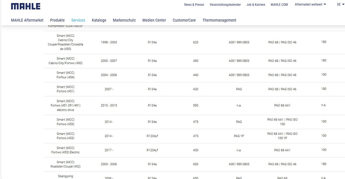

vor 29 Minuten schrieb yueci:
hier ist mal eine Liste von Mahle mit passenden Aftermarket Produkten - KLICK MICH.
Der Smart kommt in dieser Liste auf Seite 108, s.u. 🙂
Danke an Marc und Ahnungslos.
Also lt. Liste bekommt der 450/451 ein PAO 68 / PAG ISO 46
Ich persönlich fahre schon seit paar Jahren in meinem 450 Cabrio ein PAG 100+ mit UV Zusatz und funktioniert.
