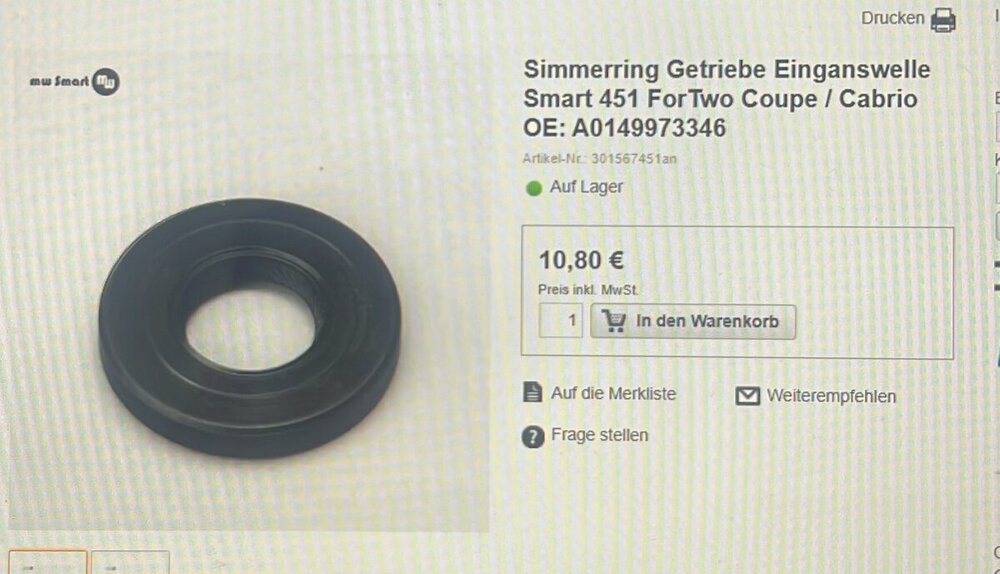

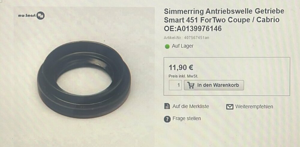

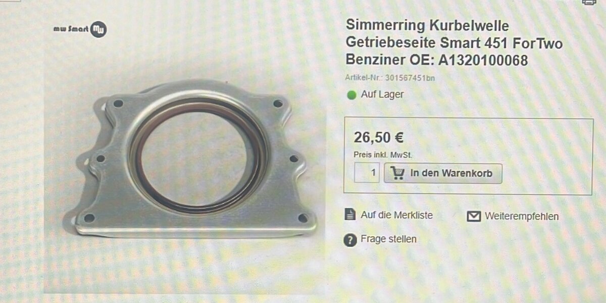

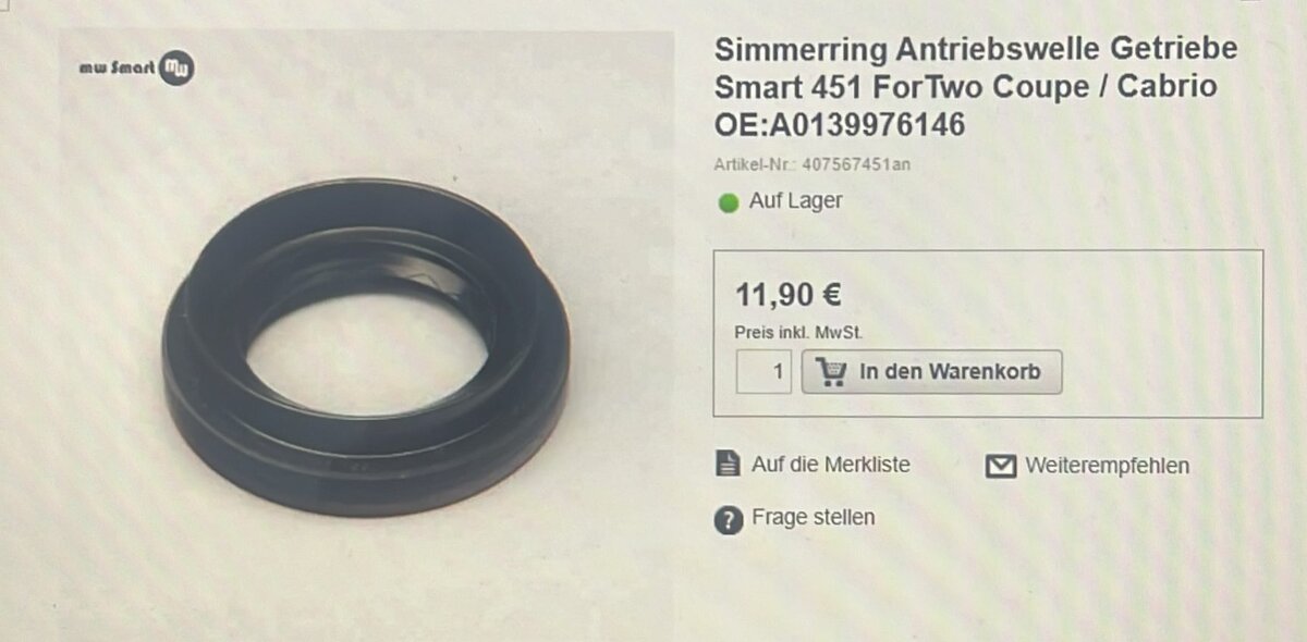

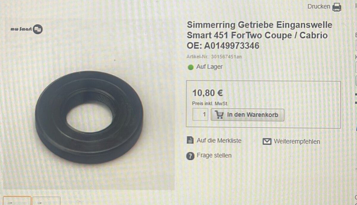

Vielen Dank für die hilfe. Ich war gerade beim SC : A ringe -ca 11€
kw ring-ca 55€
g ring -ca 11€.
da fällt meiner Meinung nach die Entscheidung leicht wo ich meine teile kaufe.(beim SC)
