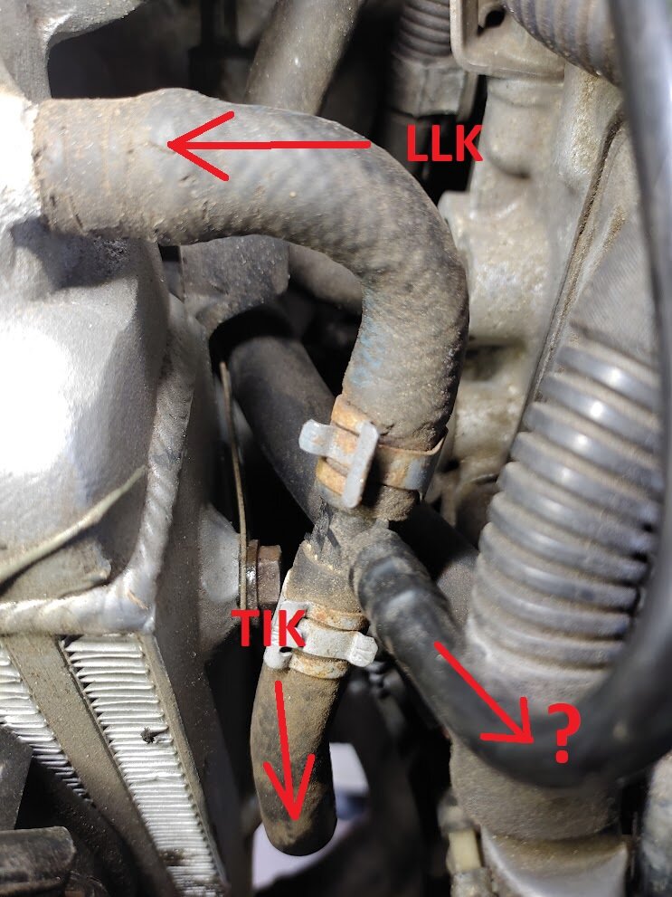

Mir ist die Druckregelung bzw. Verschlauchung am 451 Turbo unklar.
Wieso gibt es ein Schlauch, der am LLK dran ist, also Druckseite und über ein T-Stück mit dem TIK, also Saugseite verbunden ist. Da entweicht doch Ladedruck zurück ins TIK. Und wohin geht der Hartplastikschlauch vom T-Stück. Würde gerne die LLK Seite dicht machen, aber was für Auswirkungen hat es auf den Hartplastikschlauch bzw. dessen mir unbekanntem Anschluß.

Der Überdruck im Saugrohr schiebt normal die Wastegate-Klappe auf. Das Taktventil leitet den Überdruck nicht an das Wastegate sondern zurück auf die Saugseite um die Luft nicht sinnlos in die Atmosphäre zu lassen. Je weniger Druck am Wastegate ankommt umso höher ist der Ladedruck.

Ja Danke, aber die Verschlauchung auf dem Bild hat nichts mit dem Taktventil zu tun!
