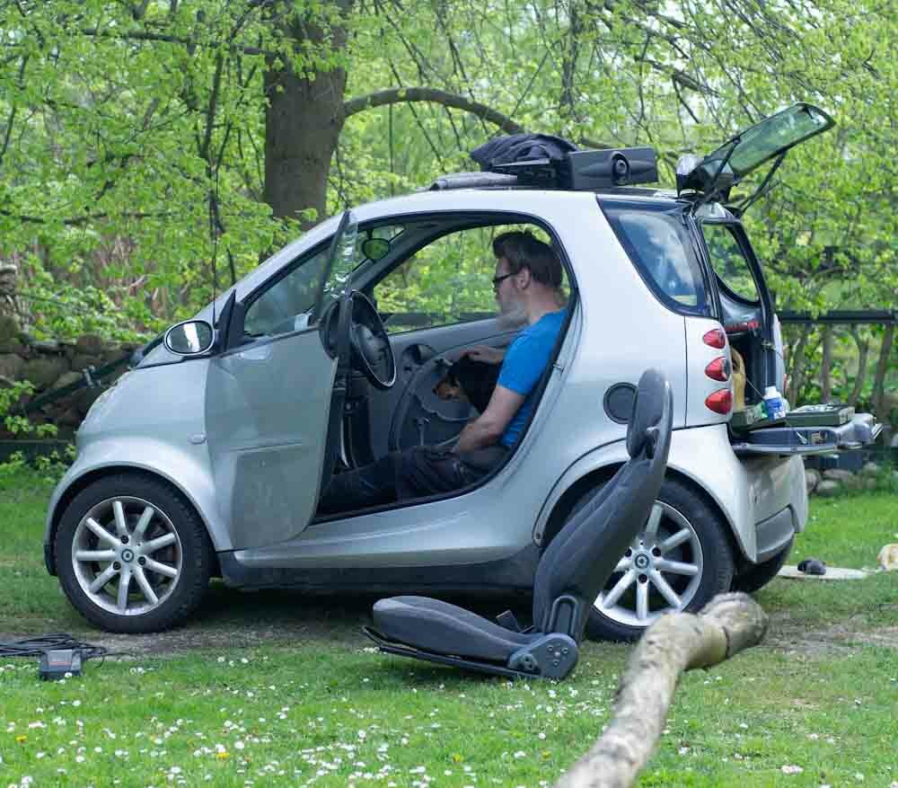

Ich bin recht groß, daß mein Dutt schon manchmal ans Glasdach kommt.
Mit der Größe kommt hinzu das aus meiner Perspektive der Rückspiegel recht tief hängt. In gewissen Kurven besonders abschüssig fällt mir öfters auf, daß er genau in Fahrtrichtung den Blick versperrt.
Zuletzt in HH wohnend war mir das nie aufgefallen.
Eine kurze Variante gibt es sicher nicht.
Was wäre die elegante Lösung außer komplett zu entfernen?
Kürzen, CNC fräsen, 3D Druck oder was fällt euch ein?
Ja ich bin mir auch klar, daß mir die Innenverkleidung des 3. Bremslicht dann den Blick nach hinten teilweise verdeckten wird, wenn er höher befestigt ist.
Sicherer Blick nach vorne bevorzuge ich aber.
Ideal wäre es mit dem Sitz raus, dann sehe ich noch immer perfekt alles mit meiner Größe, ist dann nur nicht sicher zu fahren.
(Aufnahme ist von vor ~2 Monaten, wo ich den Rost an der Sitzaufnahme beseitigt hatte)
bearbeitet von Maikes
