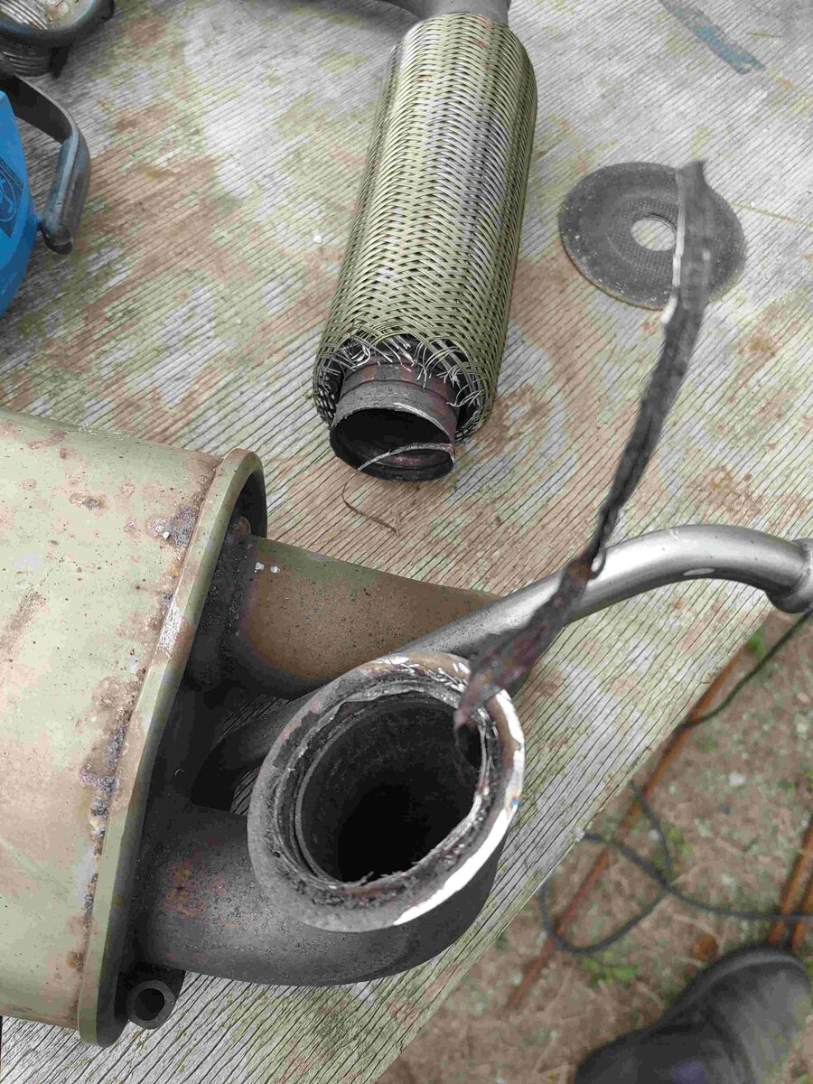

mein Flexrohr ist defekt. Scheinbar bekanntes Problem.

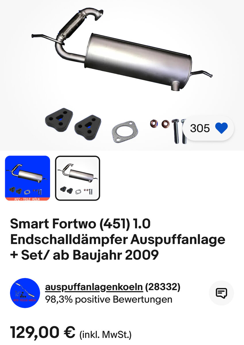

Kosten: Material+Arbeit 250€. Aber nun sehe ich hier ein komplett neuer Auspuff bei EBay für 130€… ich hab ja MOPF, also ohne KAT im Auspuff.
Was sagt ihr dazu? Dann doch eher gleich neue Auspuffanlage oder nicht?

Den kannst du anbauen und bist dann erstens genervt weil laut und zweitens ist der nach spätestens 2 Jahren Schrott.

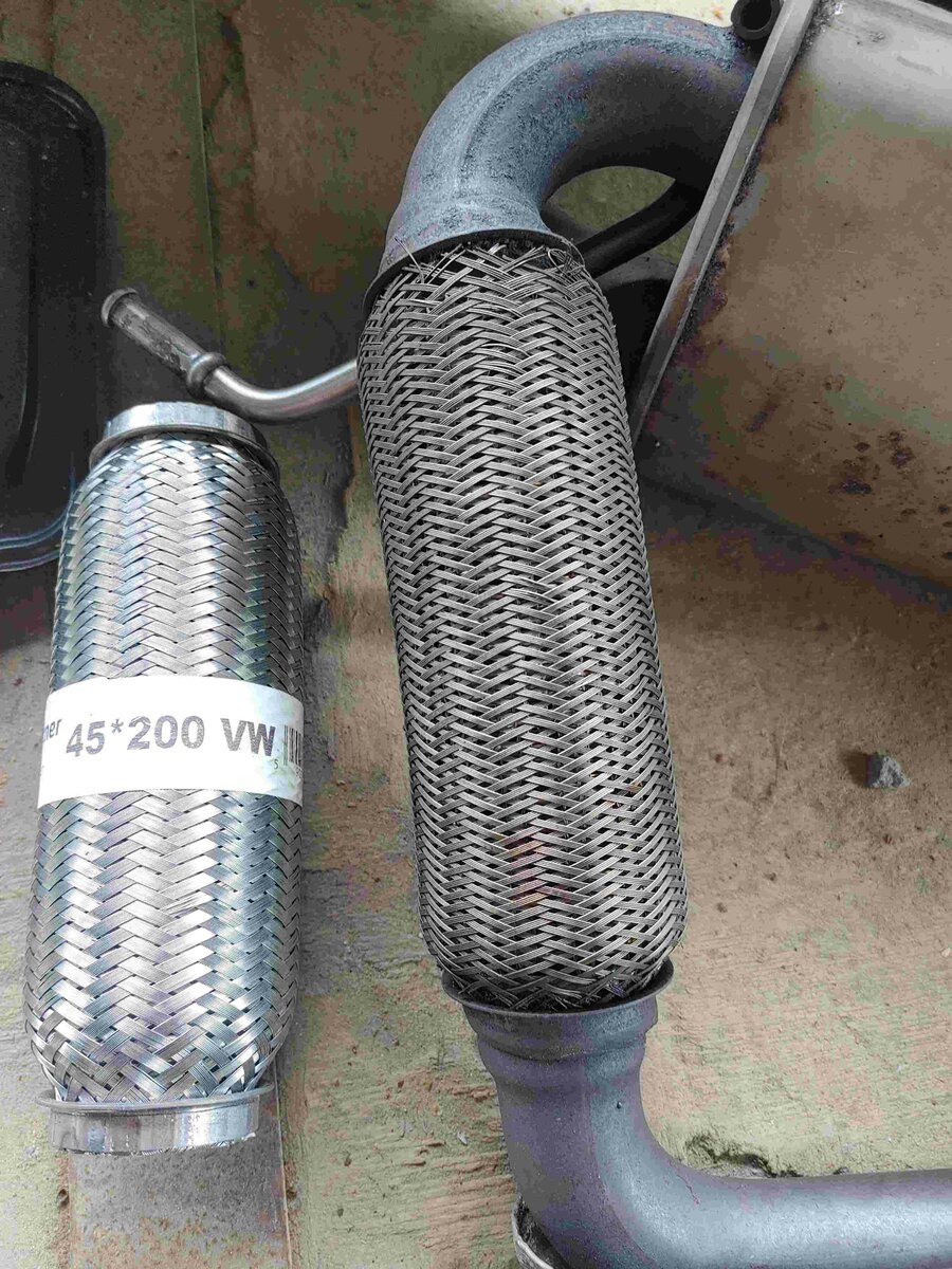

Es gibt ein Reparatur FlexRohr für den originalen Topf. Kostet knappe 100€ mit Flansch und muss nur an einer Stelle geschweißt werden da es eben komplett kommt.
Das an den alten Topf geschweißt und der hält mindestens noch doppelt so lange wie der billige von eBay.
Kein Hörensagen sondern Erfahrungswerte!
PS der billige Auspuff ist zusätzlich auch illegal da ohne E Prüfung

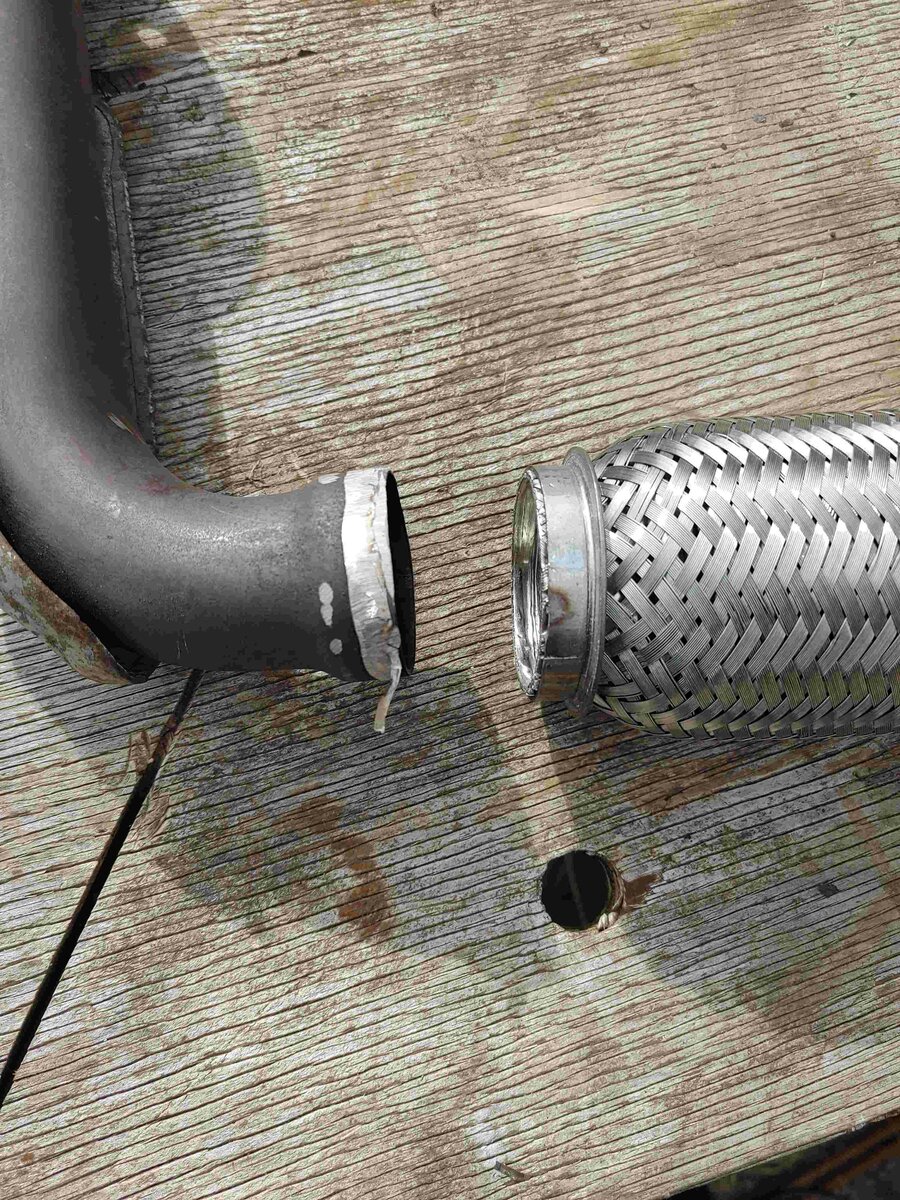

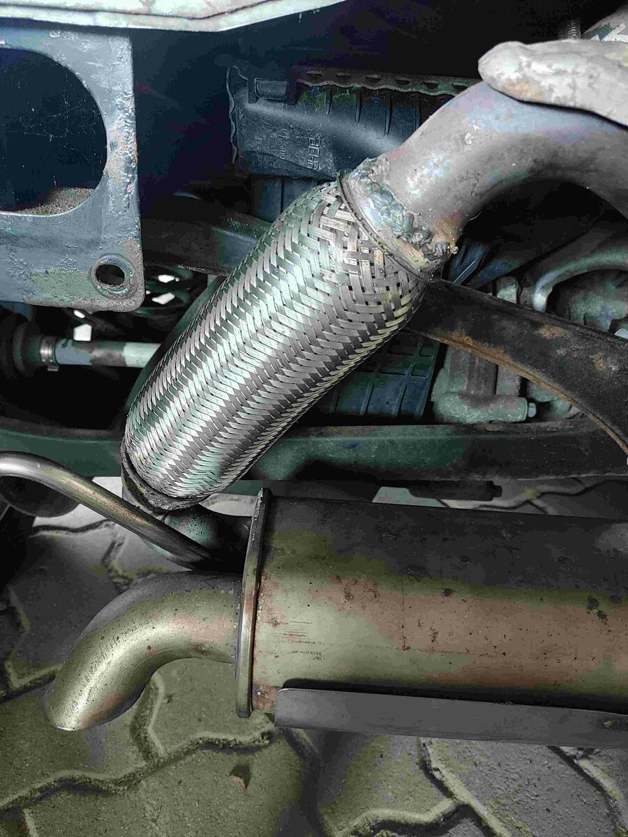

Ich habe das gerade durchgezogen, habe mir allerdings nur das Flexrohr neu gekauft, ansonsten alles alte übernommen. Das ist doch insgesamt sehr viel Arbeit, ich habe dafür geschätzt  8 h gebraucht,
man macht dann noch ein paar Kleinigkeiten wie Korrosionsschutz mit.
bearbeitet von Rollerfahrer
Also das sieht doch richtig gut aus, die Schweißnaht!

Beim Turbo Auspuff wie oben auf dem Bild geht es auch nicht anders da gibt es kein Reprohr mit Flansch für.
Ich würde es der Werkstatt einfach machen und beim Sauger o.g. Rohr verwenden. Kann einem bei der Rechnung nur zum Vorteil sein wenn nur einmal geschweißt werden muss.
Das Ausrichten ist so auch deutlich einfacher.

Für den Fall dass du einen Turbo fährst, dann gilt das:
Für nen Turbo gibt es das RepTeil nicht, da musst du herkömmliches Flexrohr an beiden Seiten verschweißen.
