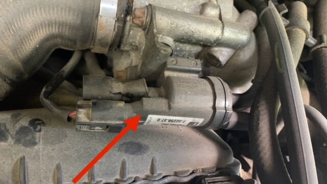

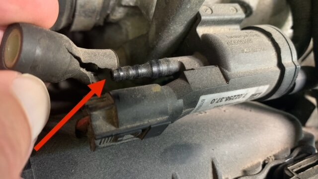

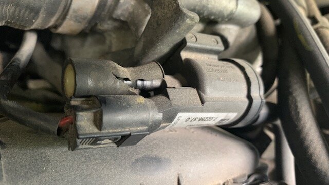

Nun habe ich mir den Motor näher angesehen und folgendes Bauteil/Ventil entdeckt (siehe Fotos), welches irgendwie demoliert aussieht. Recherchen ergaben, dass es sich um ein Ventil "Sekundärluftsystem Abgasrückführung" handelt. Keine Ahnung, wofür das gut ist. Auf dem mittleren Foto ist zu erkennen, dass auf einem "Stutzen" eine Kappe (innen gelb) sitzt, die eingerissen ist. Diese kann man abziehen. Sieht so aus, als ob da eigentlich ein Schlauch dran sitzen müsste? Allerdings ist keiner vorhanden oder im Umfeld zu erkennen.
Kann bitte jemand beurteilen, 1) ob das Teil etwas mit dem o.g. Fehler zu tun haben kann, ob hier ein Schlauch fehlt oder das so normal ist?  2) Falls das Ding defekt ist, würde i ch gerne wissen, ob man das Ventil einfach selbst austauschen kann und wenn ja wie?
Ich wäre für Tipps echt dankbar.

Sieht bei meinem genauso aus, Blindkappe aus Gummi, etwas eingerissen.
Wird mit deinem Problem nichts zu tun haben.
"Blindkappe"(?), ok. Danke für die Rückmeldung. Dann muss ich wohl doch in die Werkstatt...
Sorry , ich habe mich da nicht ganz richtig ausgedrückt, natürlich sollte da eigentlich ein korrekter Blindverschluss sitzen,
ohne Riss. solange dort keine Falschluft angesaugt wird ist der Riss nicht relevant, aber Deiner bedingt nun wohl doch
irgendwelche Nacharbeit durch  erneuern, da könnte man auch ein kleines Stück PVC Schlauch mit einem
Blindverschluß/Stopfen nehmen .
