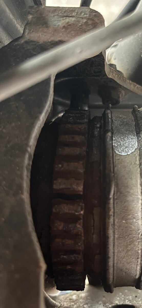

Update zur Sache: Ich war nach Ahnungslos Hinweis zu den ABS-Ringen auf der Bühne. Rechts wie links 1-2mm brüchiger Rost auf den Zähnen. Beim runterarbeiten kam dann der Bruch links zum Vorschein.
Habe mich wegen des unbekannten Alters der Antriebswellen für neue Wellen, statt nur neue Ringe oder Gelenksätze entschieden.
Die Wellen sollten jetzt die Woche kommen und dann gehts für mich das erste Mal an Antriebswellen. ⚔️🛡️

Wichtiger wäre eine Verklebung der Ringe mit dünnflüssigem Klebstoff wie z.B. Loctite, um den Luftspalt zwischen Ring und Welle abzudichten und Unterrostung wirkungsvoll zu verhindern.
Die Ringe sind ja auf die Welle aufgeschrumpft und stehen deshalb schon von vornherein unter mechanischer Spannung.
Durch die Tatsache, daß der Rost in diesem Luftspalt blüht, wird diese Spannung noch gesteigert und gleichzeitig das Material der Ringe durch die Korrosion geschwächt. Vor allen die immer weiter gesteigerte Spannung sorgt dann dafür, daß die Ringe irgendwann an einer Stelle aufreissen. Deshalb sollte die Korrosion in dem Spalt durch Versiegelung durch den dünnflüssigen Klebstoff verhindert werden.
Und das ist am einfachsten in ausgebautem Zustand der Welle möglich. 😉
Siehe oben, verkleben !

Melde Vollzug. Die alten A-Wellen waren etwas störrisch. Hat auch etwas gedauert, da das mein erster Wellentausch war.  Für den „Spalt“ an den ABS-Ringen habe ich Epoxy genommen. Mit dem Tausch der Wellen war dann auch das Fehlerbild weg - also waren hier die ABS-Ringe die Fehlerursache und ich dann nicht mehr  noch an den Sensoren dran.
