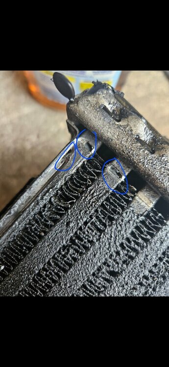

Aufpassen. Bei mir war der Ladeluftkühler undicht und der Fehler kam. Seitdem ist der Fehler P0101 verschwunden.
hyhy.Das ist natürlich ne Möglixhkeit.Dann mach ich am Wochenende mal das Panel runter und kuck mir den genau an !!!
Danke für die Info !!!

Schau mal ob der Ladeluftkühler Ölfeucht ist, das kann man auch ohne das Panel abzunehmen über prüfen. Wenn alles trocken ist dann super, wenn ölig: Ladeluftkühler überprüfen.
Bei mir gab es Anzeichen beim Beschleunigen.
Im 5. Gang hat er ziemlich schlecht gezogen (Ladedruckverlust). Ich hab mir erstmal nichts gedacht und irgendwann ging die MKL an.
P0101 Stromkreis Bereich Menge/ Leistung kann vieles heißen.
Was man auch machen könnte ist den Ladedruck zu messen. Glaube ich zumindest.
Ich bin kein Smart Profi und habe meinen Würfel nicht allzu lange, musste aber schon paar Sachen reparieren. Ich hoffe ich konnte helfen
Das ist echt gut zu wissen.Ölfeucht ja hab grad mal drunter geschaut.Und beim beschleunigen hat er seitdem ein hmm zischen irgendwie.OKi Doki das hat mir sehr weiter geholfen.Bin auch kein Profi..aber ich mach alles wenns geht und machbar ist selber.Vielleicht isses ja da..ich werd berichten 😄 und danke!!!!

Ohhhh ja, bekannte Smartie Diesel Krankheit hab den 45 ps von 2009. Hab meinen Ladeluftkühler für 60 Euro bekommen.
Das zischen hab ich mir dann doch wohl nicht eingebildet. War bei mir auch so. Screenshot_20240718_102950_Gallery.thumb.jpg.ab8241cce86ead79ef9d435102033151.jpg
Im Bild ein Klassisches Muster des aufgeriebenen Ladeluftkühlers. Kann man aber so nicht sehen, muss man rausnehmen.
Hyhy:-D Du hattest Recht mit dem Ladeluft Kühler.Meiner sah genauso aus.Hab einen ergattert ..eingebaut und er schnurrt wieder :-D Zischen weg und keine Fehlermeldung mehr :-D
Danke für den Tip !!!!

vor einer Stunde schrieb Nadinecharming:
Hyhy:-D Du hattest Recht mit dem Ladeluft Kühler.Meiner sah genauso aus.Hab einen ergattert ..eingebaut und er schnurrt wieder 😄 Zischen weg und keine Fehlermeldung mehr 😄
Besser als 300 Euro für einen LMM auszugeben.
Hab für den LKK 60 Euro bezahlt. Ja das mit dem Zischen ist mir auch aufgefallen, krass.
Manchmal so unscheinbar und doch wieder Logisch.
Freut mich dass ich weiterhelfen konnte. Bedchleunigt er jetzt auch besser?
Recht hast was😛Also als hab ich das Gefühl,wenn die ne Frau sehen reiben die sich eratmal die Hände🙄,Aber bin schon ein bisschen Stolz das ich das selber machen konnte.Hab zwar 4 Stunden gebraucht😂aber jetzt weiss ich auch wie das geht an meinem🚁.60 Euro der LKK 👩‍⚕️
Er beschleunigt besser..merkbar am Berg und ist leiser.Aber wie du sagst ...Manchmal so unscheinbar und doch wieder Logisch.
