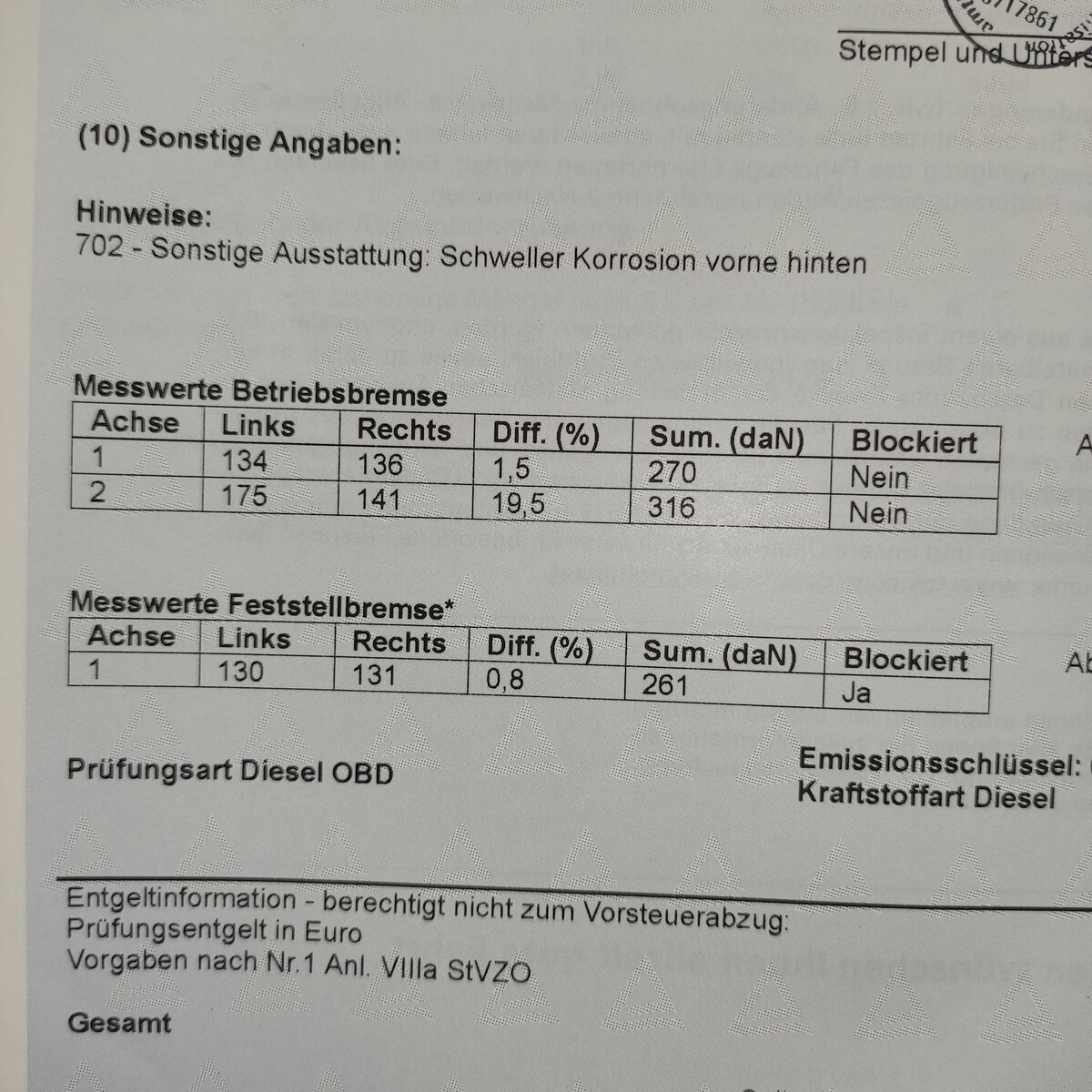

Hallo, war mit meinen Smart beim TÜV, leider hat die Betriebsbremse hinten rechts zu schwache Leistung.
Auf der Tafel Stand links 2 und rechts 1.
Habe dann alles erneuert Bremszylinder und Bremsbacken.
Bin dann wieder zum TÜV, doch bedauerlicherweise besteht das Problem immer noch.
Kennt vielleicht jemand das Problem und eine Lösung.
Der Prüfer meinte eventuell Bremskraftverstärker oder Leitung.
Und wie sieht es mit den Druckminderer aus?
Vielen Dank

Hallo habe den TÜV gerade bestanden.
Habe die rechte Seite nochmal nachgestellt aber sehr fest und komplett neue Bremsflüssigkeit und entlüftet. Leitungen hatte ich auch vertauscht also links mit rechts. Werde die Leitungen jetzt wieder tauschen damit alles wieder Original Zustand ist.
