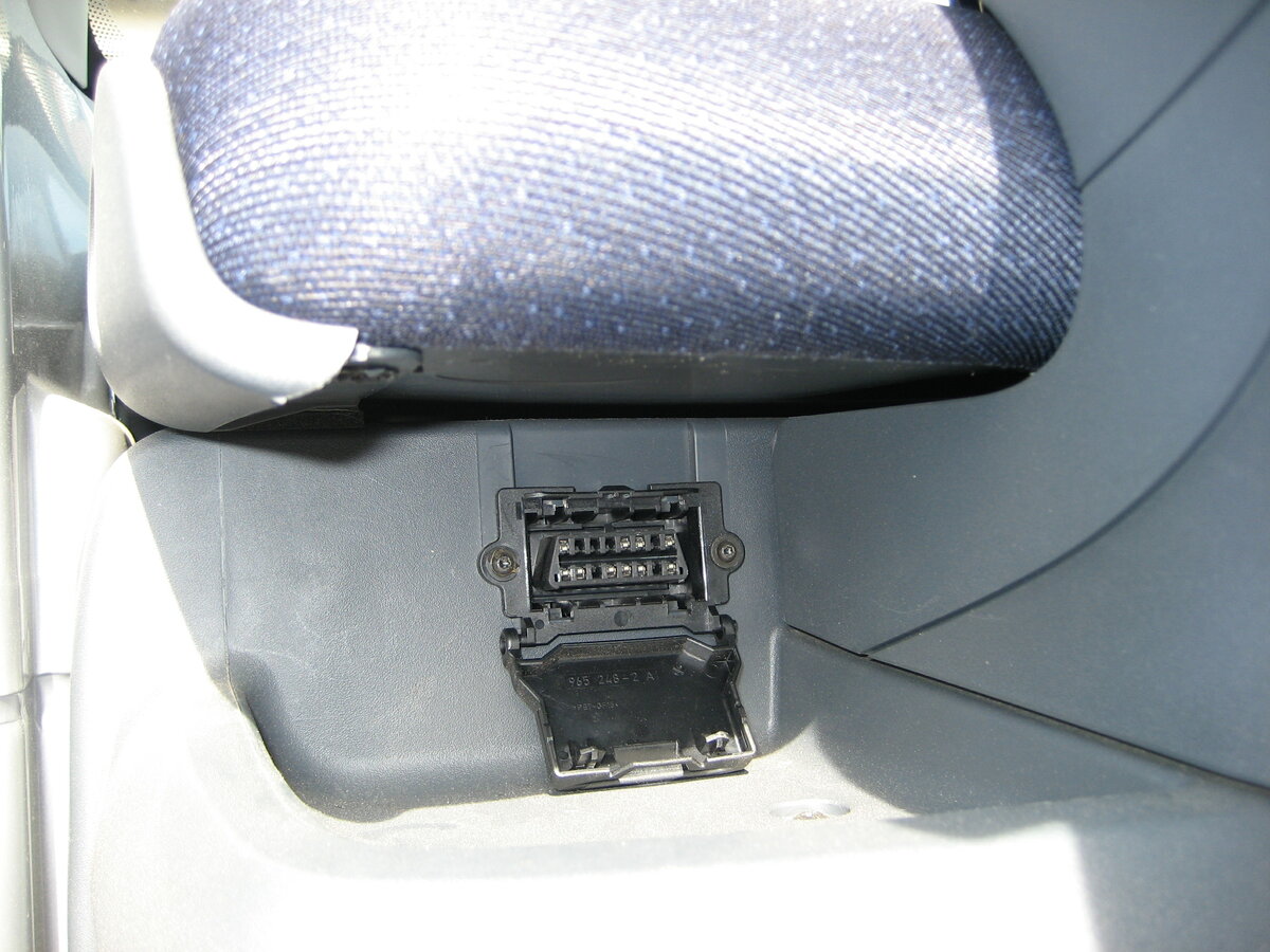

Die einfachste Unterscheidung, wie man einen echten ESP Smart ab Bj. 2003 erkennt, ist die Lage der OBD Buchse im Fahrzeug.
Im Fahrzeugschein ist nämlich nur die Erstzulassung des Fahrzeugs genannt, nicht aber das Baujahr.
Und wenn der Smart längere Zeit auf Halde stand, ehe er erstmals zugelassen wurde, dann kann auch ein Bj. 2002 eine Erstzulassung in 2003 haben. Deshalb ist die Erstzulassung in 2003 kein sicherer Indikator!
Beim Benziner erkennt man das am Hubraum, der bis Ende 2002 hat 599 ccm, der ab 2003 hat dann den Big-Block mit 698 ccm verbaut, beim Diesel kann man das aber nicht am Hubraum erkennen, der hat immer 799 ccm.
Im Zuge der Umstellung auf ESP wurde die gesamte Elektrik incl. der Zentralelektrik geändert.
Die älteren Smarts bis Ende 2002, also auch Deiner, haben eine Zentralelektrik verbaut, die ZEE genannt wird und aussieht wie auf dieser Seite zu sehen. Wie Du siehst befindet sich die OBD Buchse in dieser Zentralelektrik rechts des Relais D.
Ab 2003 in Smarts mit ESP wurde dann eine Zentralelektrik namens SAM verbaut, siehe jene Seite, was so viel heisst wie Signalerfassungs- und Ansteuer-Modul und bei diesen Smarts befindet sich die OBD Buchse unter einem herunter klappbaren Plastikdeckelchen im Ablagefach links unter dem Lenkrad, siehe Bild unten.
Das ist ein untrügliches Merkmal für einen echten ESP Smart, wenn sich die OBD Buchse dort befindet.
