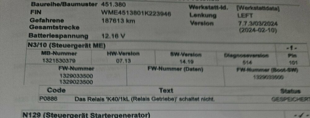

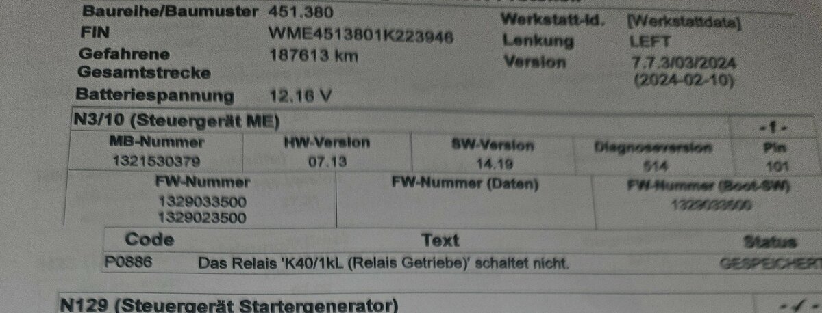

Smart 451 mhd gänge bleiben hängen
Hallo Comunity erst mal viele grüsse aus Lampertheim.
Mein Smart 451 mhd bj 2009 186700km
Bleibt zeitweise während der Fahrt im Gang hängen mal im 1. Heute im 4.
Schaltet dann weder hoch noch runter im Automatik modus.Manuell tut sich dann auch nichts.Kupplung vor 6 Wochen 500 km erneuert.Aktuazor probeweise erneuert ohne Erfolg.Getriebekabelsatz ist auch ern.aber Fehler noch da.
Kupplung lässt sich nicht einlernen wenn kupplung getauscht angeklickt wird .
Kommt Fehler kupplung ist pos.60700k
Es wird nur ein Fehler im Motorstgt P0886 abgelegt was bedeutet relais AGS schaltet nicht.kupllungwerte sind
Offen ist 16000 soll 16400
Bilder füge ich noch zu.
Hatte jemand schonmal dieses Fehler
Weis nicht woran es liegen kann.
Hoffe ihr könnt mir helfen.
Danke
Grundsätzlich kannst du mit 12,16 Volt  = leere und/oder defekte (alte) Batterie nichts reißen. Nur mal so am Rande....
