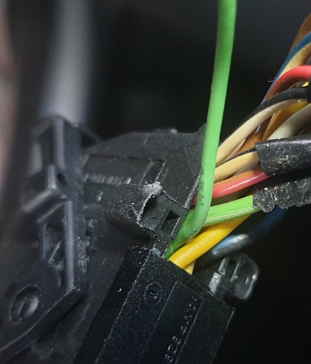

Kann mir jemand sagen wofür das grüne Kabel im Stecker vom Kombiinstrument zuständig ist.Es endete in einer nachgerüsteten Freisprechanlage die zwischen der original Stromversorgung und dem Radio eingeschleift wird.
Im Smart DIN Stecker ist dieser Pin nicht belegt.
Vermutung:Geschwindigkeitssignal?
Zu welchem Pin in dem Stecker des Kombiinstrumentes führt denn diese Leitung? 🤔
Das Geschwindigkeitssignal müsste normalerweise auf dem Pin 11 freischaltbar sein, siehe auch das unten stehende Bild. 🙂
Durch Anklicken kann man es zur Schonung der Augen natürlich vergrößern! 😉
Für z.B. das Navigationsradio im 450er konnte das Geschwindigkeitssignal verwendet werden.

Danke dir.
Hab ich aber schon gefunden die Seite.Leider stehen dort nicht gleich die Kabelfarben dazu.Und bei meinen grobmotorischen Fähigkeiten werd ich die Finger vom Stecker lassen weil mir garantiert irgendwie irgendwas abbricht.
Newer tatsch a ranning Süstm
Leider ist auf dieser Seite, auf der die Kabelfarben gelistet sind, der Pin 11 noch als Nicht verwendet gekennzeichnet.
Müsste man dort vielleicht auch mal ergänzen. 😉
Die einzige grüne Leitung, die dort vermerkt ist, führt als Masse zum Außentemperatursensor, das wird aber nicht die von Dir sein, denn die Leitung in Deinem Fall sieht nachgerüstet aus, sonst wäre sie Bestandteil des Kabelbaums dieses Steckers.
Gehen wir doch einfach mal davon aus, daß es in diesem Fall das Geschwindigkeitssignal ist. 🙂
