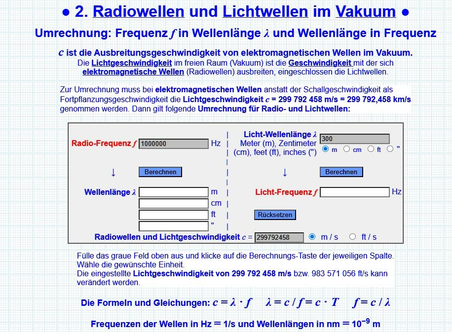

Also @MMDN, zur genauen Berechnung habe ich dir mal eine passende Seite verlinkt, wo du danach das "genaue" Ergebnis dir anzeigen lassen kannst.
Oder doch vielleicht in der Theorie das passende Kapitel in "Rothammels Antennenbuch" finden, lesen und vielleicht auch verstehen.
Siehe auch
http://www.sengpielaudio.com/Rechner-wellenlaenge.htm
 (für Radiowellen Punkt 2, etwas runterscrollen) --> siehe auch Screenshot
