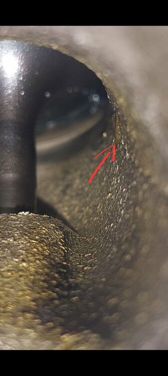

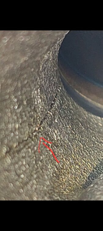

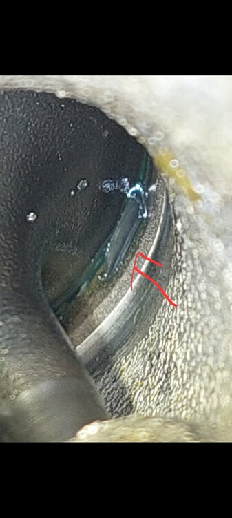

Ich denke Fehler gefunden,sieht nach Riss aus höhe Einlassventil,Kühlwasser auf Ventil
bearbeitet von jan060971

Moin, sehr geehrter jan060971, sehr geehrte Forengemeinde !
@jan060971:
Danke für die Rückmeldung !  Und DIE Bilder !!!
Trotzdem bleibt (bei mir) die Frage nach der URSACHE der Rißbildung ???
Materialfehler / Materialermüdung / örtlich begrenzte kurzzeitige Dampfblasenbildung mit (zu hohem) Druckaufbau gegen das Alu-Material ?
Ich habe da keine wirkliche Ahnung / Erklärung für.
mit freundlichen Grüßen verbleibt
hedwig
