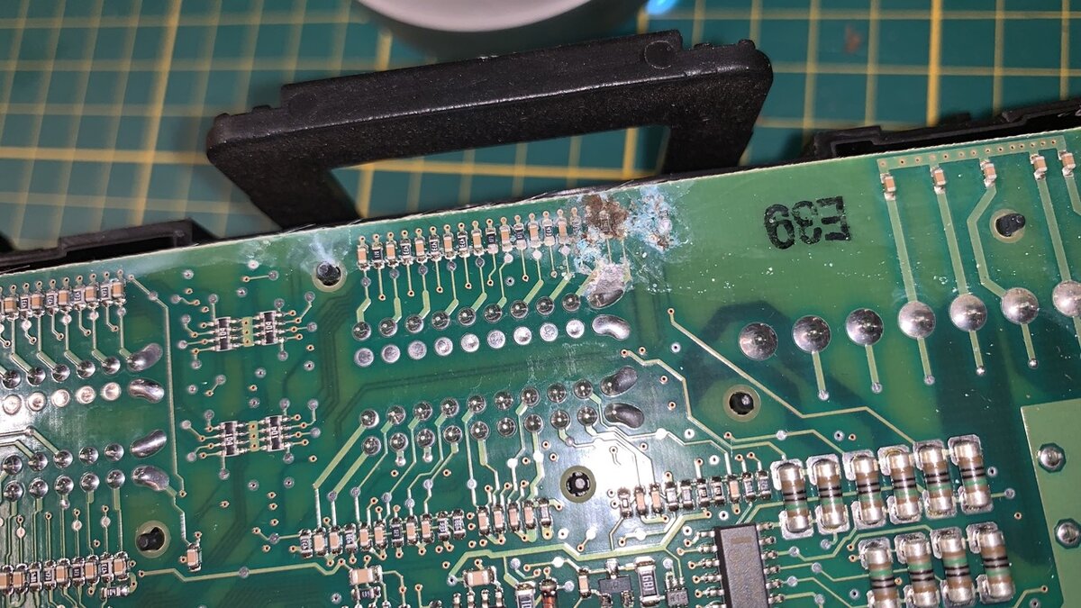

Hast du schon versucht, das alte SAM zu reparieren? Das würde ich mal als erstes versuchen, weil es der geringste Aufwand ist. Wenn das SAM gelegentlich noch funktioniert, sehe ich die Chancen recht gut. Falls du das nicht selbst kannst, hier bieten Leute regelmäßig ihre Dienste an. Erst wenn die das Handtuch werfen, würde ich den nächsten Schritt zum Klonen machen.
Wer denn? Der Pole macht nichts mehr oder?
Schau Dir mal die Platine an. SAM ausbauen und öffnen. Bei einem Wasserschaden hast Du meistens Oxidation auf der Platine, diese verursacht Kurzschlüsse untereinander auf den Leiterbahnen. Mit einer Zahnbürste und reinen Alkohol die Oxidation wegputzen und gut ablüften lassen. Mit viel Glück hast Du Deine Störungen nicht mehr.
Ich hatte das gleiche Problem bei meinem Coupé, der übliche Wasserschaden, Klima ließ sich nicht einschalten. Nach der Reinigung funktionierte sie bzw. die Ansteuerung wieder. Was Du dort oxidiert siehst, sind die Anschlüsseingänge von der Mittelinsel. Ich vermute, dass links davon bzw, rechts von der Zahnbürste evtl. Dein Blinkerhebel angeschlossen sein könnte.
Vor und nach der Reinigung:
