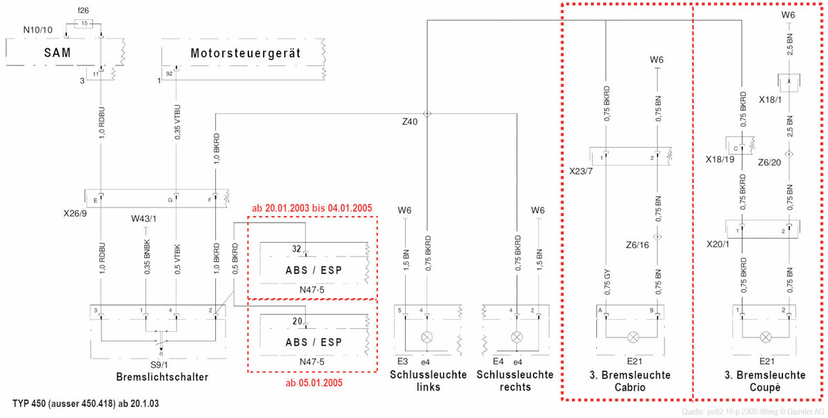

Hier ist der Schaltplan für den BLS, gültig ab Baujahr 2003 mit SAM.
Falls du einen älteren smart ohne SAM hast, funktioniert es im Prinzip genauso, dann passen nur einige der Pinnummern an den Steuergeräten nicht mehr und die Kabelfarben am Schalter sind anders:
  1. Braun (Masse)
  2. Schwarz/Rot (Bremslichter und Signalleitung zum ABS = Schließer)
  3. Rot/Blau (12V)
  4. Lila/Blau (Signalleitung zum Motorsteuergerät  = Öffner)
Die Farben der Leitungen aus den Schaltplänen sind wie immer ohne Gewähr :classic_smile:

vor 30 Minuten schrieb 450-3:
Das alle drei Warnleuchten des Bremssystems an sind, spricht für mich eigentlich eher gegen den Bremslichtschalter und mehr dafür, dass das ABS Steuergerät gar nicht ansprechbar ist oder einen internen Fehler meldet. Gründe dafür könnten neben einem kaputten Steuergerät auch Spannungsversorgung, Masse oder ein unterbrochener CAN-Bus sein.
