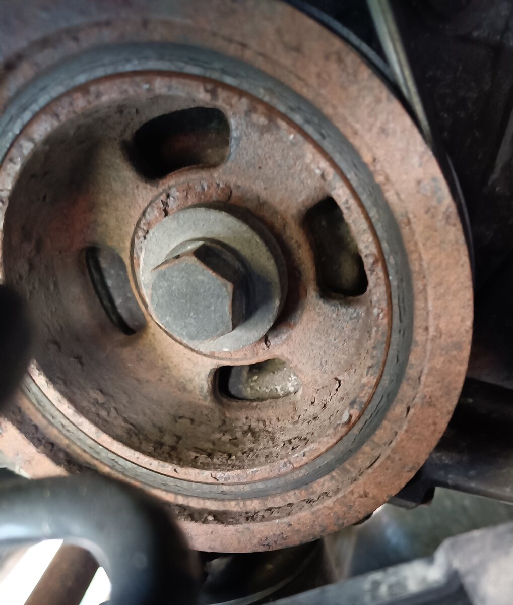

Hallo zusammen. Ich habe mir vor kurzem einen smart 451 mhd zugelegt. Optimal für meinen Arbeitsweg, dachte ich. Mit nur 62000 km von einem älteren Herren. BJ 10/2010.Leider konnte mir der Herr nicht wirklich mitteilen was er denn alles machen hat lassen. Nur das er jedes Jahr den Ölwechsel machen hat lassen. Somit wurden gleich mal 450 Euro fällig für den Kundendienst. Was mich nun etwas stutzig mach ist dieses Thema hier mit der Riemenscheibe. Ich habe heute mal nachgesehen was ich denn für eine verbaut habe. Und siehe da die Alte. Nun weiß ich nicht wirklich was ich mit dem Fahrzeug machen soll.

Du solltest den Smart mal von jemandem, der sich wirklich damit auskennt, dahin gehen untersuchen lassen, ob denn die anderen Modifikationen hinsichtlich des mhd Systems durchgeführt wurden, das waren nämlich einige!
Die gummigefüllte Riemenscheibe, der Decoupler, wurde nur als letzte Maßnahme eingebaut, um Schwingungen im Riementrieb auch während der Fahrt zu vermeiden, das hat mit dem Ruck beim Starten nur begrenzt zu tun!
Die anderen Modifikationen sind ebenso wichtig!
Es sollte aber jemand sein, der sich mit dem mhd System wirklich gut auskennt und um die Sollbruchstellen Bescheid weiss!

Untersuchen und Beurteilen ist schön und gut, hilft dem TE aber letztlich nicht weiter. Es ist kein Decoupler verbaut, das sieht ein Blinder mit Krückstock, somit braucht der TE eine Werkstatt die das MHD System auf den letzten Stand bringt. Das Untersuchen kann die dann gleich mit erledigen, darum muß sich der TE nicht extra bemühen. 😉

Es ist doch egal was die sagen. Es ist was gemacht worden oder nicht. Entscheidend ist doch, wie der Zustand des Smarts aktuell ist. Prinzipiell könnten sogar Nachrüstungen gemacht worden sein die nicht in der Doku stehen. Wenn du die Nachrüstung in Auftrag gibst, werden die schon sehen, was da ist und was nicht.
Den Sinn einer solchen Kontaktaufnahme sehe ich nur 1. darin, dem Händler oder Smart doch noch eine kostenlose Nachrüstung aus den Rippen zu leiern, und/oder ein Angebot für die Nachrüstung zu bekommen. Die bloße Auskunft "ihr Smart ist vermutlich auf Nachrüststand XY" nützt dir doch nichts.

Alles was du selber sofort machen kannst, ist mhd deaktivieren. Entweder manuel beim Losfahren oder per Modul.
Das System ist eh strohdumm und stellt den Motor sonst wo für 2 Sekunden ab.

betroffen sind alle 451 mhd von diesem Problem - jene, welche mit den Upgrades ab Werk ausgeliefert worden waren (so ab 2014) brauchen natürlich kein Update mehr, aber alle müssen die Riemenscheibe mit Gummieinlage (Decoupler) haben um die Last des schwingenden Riemens zu eliminieren. Die weiteren Maßnahmen wie verstärkte Lagerung etc. sind in dem Fall dann auch schon durchgeführt worden. Optimal ist dann auch der verstärkte Steuergehäusedeckel, welcher aber nicht zwingend nötig sein soll - ich würde im optimalen Fall aber immer einen mit bevorzugen.
Insofern ist die Aussage von Daimler schimmeliger Käse (nicht die edle Sorte)!

Bei dem von mir letztes Jahr gebraucht gekauften 2011er MHD aus zweiter Hand wusste der damalige Besitzer auch nicht, ob die Updatemaßnahme des Riementriebs durchgeführt wurde. Zumindest die Dekuplerscheibe konnte ich damals "erfühlen".
Zufällig habe dann ich im Serviceheft den EIntrag von 2014 gefunden, dass der Riemen beim KM-Stand von ca. 24000km im Rahmen eines Service getauscht wurde. Da sowieso ein Service anstand habe ich auch einen neuen Riemen (Gates) aufgezogen. Bei der Aktion konnte ich dann erfreulicherweise feststellen, dass bis auf den Steuerdeckeltausch alle anderen Maßnahmen durchgeführt waren.
Also mal einen Blick ins Serviceheft werfen, sofern vorhanden.

Der Steuergehäusedeckel wurde, meines Wissens nach, nicht als Maßnahme getauscht, sondern ist  in die Produktion als Änderung des Teils eingeflossen. Ein Freund von mir hatte einen 2009er mhd, welcher alle Updates nacheinander bekam, bei dem aber am Ende der Steuergehäusedeckel getauscht werden musste, weil er am Drehpunkt des Spannmechanismus Ölverlust hatte. Vermutlich ist der Schaden im Laufe der Zeit entstanden, so dass die Update-Maßnahmen inkl. Decoupler ihn nur hinausgezögert der nicht verhindert haben. Jetzt hat er den verstärkten drin (es gibt nur noch diesen), aber wie gesagt soll er nicht nötig sein, sofern alle Updates durchgeführt worden sind.
