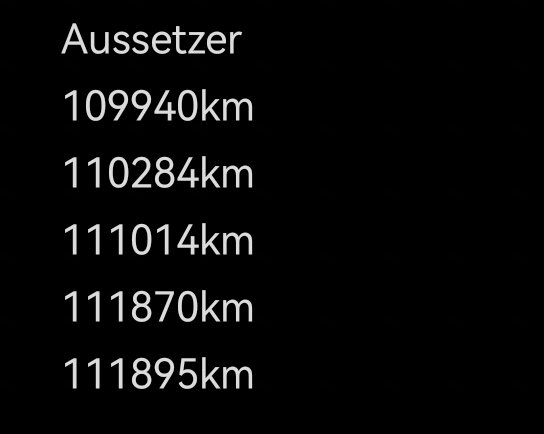

Maikes Geschrieben am vor 21 Stunden (bearbeitet) Update beim "Schluckauf". Ich habe die letzten 7000 Kilometer etwas Statistik geführt. Das Symptom trat nur spontan auf, wenn der Limiter aktiv ist. Nur wenn man in LIM Modus ist genügt nicht, es muss auch eine Geschwindigkeit scharf geschalten sein. Dies kam unabhängig von Entfernung, Gang, Temperatur oder Wetter auf. Insgesamt trat es auf den ersten 2000km (nachdem der Tempomat freigeschaltet wurde) "nur" 5x auf, nicht gerade viel für eine aussagekräftige Statistik. Aber immer wenn der Limiter scharf war. 🤔 Seitdem ich es weiß, daß es nur im Limiter Modus passiert nutze ich den Limiter nur wenn es auch nötig ist. Wie wie zum Beispiel in fremden Städten/Land mit niedrigen laaaaaangen Tempolimit ohne geblitzt zu werden. Außerorts nutze ich nun den Tempomat mehr. So trat das Problem in den letzten ~5000km nicht einmal auf als ich den Zusammenhang stellte. Es kann die Lösung sein, oder reiner Zufall, daß es nicht mehr auftrat. 🤷🏻♂️ Und nein zur nächsten SC Werkstatt bin ich nicht gefahren, weil sie unfähig sind und mich zuletzt abzocken wollten. Naja ich kann damit leben und ich werde es euch melden, wenn es das nächste mal auftritt. Ob es dann wieder im LIM Modus geschieht? 🤔 bearbeitet vor 21 Stunden von Maikes Smart Coupé 450 2005 Facelift 61PS 108.000km 4,22L/100km (Langstrecke BAB 3,08L/100km) Diesen Beitrag teilen Link zum Beitrag Auf anderen Seiten teilen
