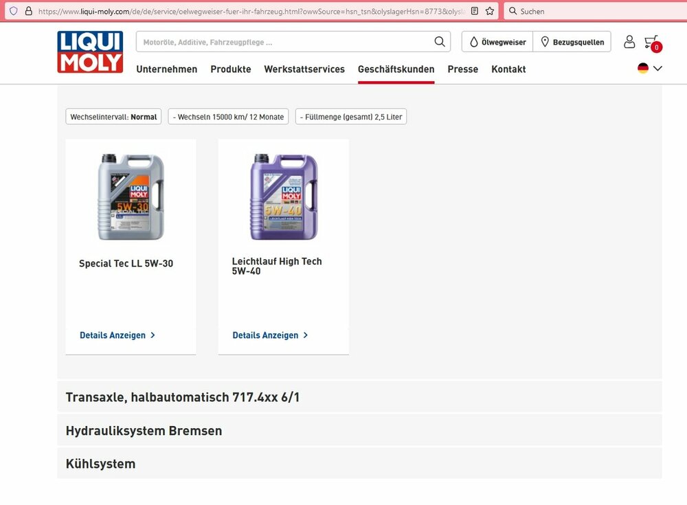

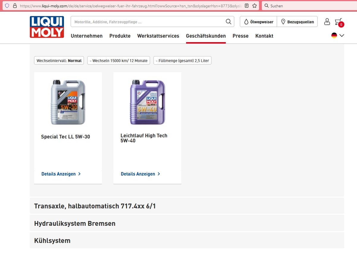

du kannst auch im Internet diverse Ölfinder Seiten aufrufen. Da ist die von Liqui Moly ziemlich gut. Siehe Anhang.
Hier wird ein 5W30 oder ein 5W40 empfohlen.
