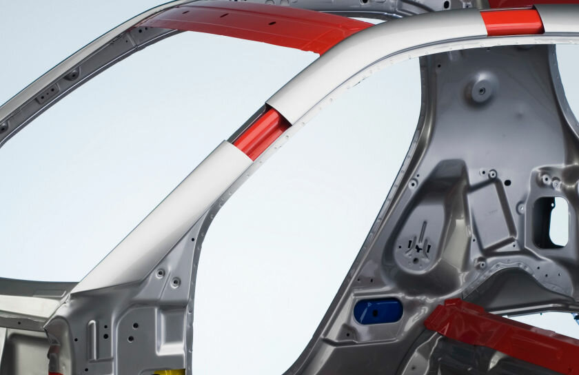

So liebe Leute. Das Fahrzeug ist nun bei mir.
Augenscheinlich ist nichts verzogen. Die Spaltmaße passen alle.
Ich habe festgestellt, dass die A Säule nicht metallisch ist und recherchiert. Angeblich ist der ganze Rahmen verblendet und die Blenden können ausgeklipst werden.
Weiß darüber jemand Bescheid ?
Wenn das möglich wäre, dann würde ich den Wagen erhalten wollen.
Ich bin auf euer know how gespannt.
Ganz liebe Grüße
vor einer Stunde schrieb jan.krelke:
Wie bitte?
Die A Säule ist verblendet. Bin mir nicht ganz sicher, ob Aluminium oder Kunststoff. Die Beschädigung betrifft augenscheinlich erst mal die Außenschale. Das Teil an sich kostet nicht viel.
bearbeitet von jan.krelke
Duden
Ob das wirklich so ist kannst du mit einem Magneten oder durch Gegenklopfen doch einfach überprüfen.
Es würde mich sehr wundern wenn das kein Stahl wäre, aber ich kenne mich mit den 451 nicht aus. Beim 450 ist das Tridion und damit auch die A Säulen komplett aus Stahl.
vor 9 Stunden schrieb jan.krelke:
Sieht für mich eigentlich eher nicht so aus, als ob da irgendwas ohne Flex und Schweißgerät ausgeklipst werden könnte.
bearbeitet von 450-3
vor 11 Stunden schrieb jan.krelke:
... ja, innen sind die verblendet. Aber aussen aus Stahl.
Ich vermute auch daß hier eine Verwechslung mit den Innenverkleidungen vorliegt.
