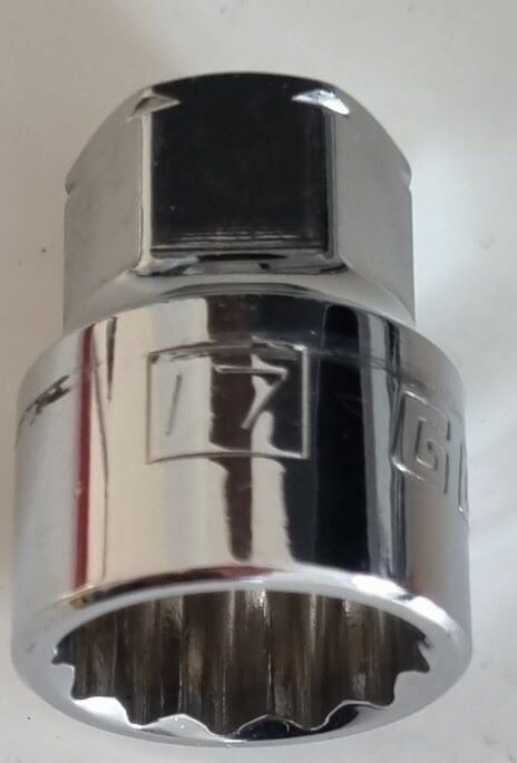

hier noch ein kleiner Tipp für alle die den Kupplungsmontageschlüssel nicht schweißen oder teuer für 299€ 😂😂
im Netz kaufen wollen. Oder gar die Ölwanne dafür abbauen um dranzukommen
KS tools 17 Vielzahn mit Sechskant (siehe Foto) für 9€ passt perfekt
Lg Max
PS: Kann mir aber nicht vorstellen das ich der erste bin der das damit macht.
Hoffe der Tipp hilft trotzdem den ein oder anderen weiter

die kenn ich ... die habe ich zufällig auch. Aufem Flohmarkt mal paar Nüße gekauft da war die dabei. Für den Sechskant nehme ich dann meist ein geschlossenen Ringschlüssel.
Ich verstehe sowieso nicht warum die ganzen Stecknüsse nicht alle an Ende zusätzlich  eine Sechskantaufnahme haben.
bearbeitet von Smart911a
