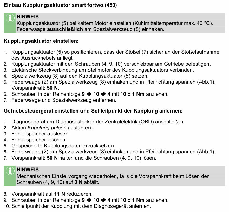

Was ich probieren würde: Aktuator lösen und neu "einstellen". Vielleicht wurde er falsch angebaut, mit zuviel Vorspannkraft. Sollwert sind 11N = rund 1 Kg, nicht mehr. Dann Kupplung neu anlernen.

Das ist der Wert der initial eingestellt werden soll.
Danach soll die Kupplung mit der SD gepulst und anschließend die Vorspannung auf 5N reduziert werden.
Nee, das passt schon mit den 11 N :classic_smile:
Erst 50 N, dann pulsen, dann runter auf 11 N und am Ende den Schleifpunkt anlernen. Und die Schrauben in der richtigen Reihenfolge mit 10 Nm anziehen!
Das Ganze wird aber wohl auch etwas überbewertet.
Als ich das vor vielen Jahren das letzte mal in der Werkstatt habe machen lassen, hat der Meister einfach nur die Schrauben gelöst, den Aktuator nach Gefühl Richtung Kupplung gedrückt und alles wieder festgeschraubt. Fertig. Keine Federwaage, kein Drehmomentschlüssel, nix. Schnell verdiente 50 Euro :classic_wink:
