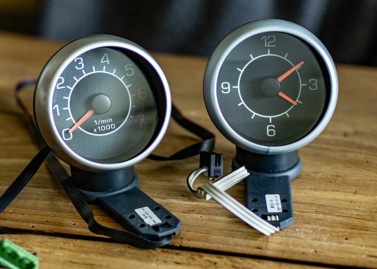

Erstes Upgrade ist gerade eingetroffen. Bevor ich es installiere brauche ich noch Schrauben.
Welche brauche ich, Metrisch oder freestyle via Holzschraube ins Armaturenbrett jagen?

In diesem Beitrag sind auf einem Bild weiter unten die benötigten Schrauben zu sehen. 🙂
Wenn Du die Mittelinsel raus hebelst, das geht ja in ein paar Sekunden, dann kannst Du auch eine der Schrauben als Muster nehmen, mit denen der Rahmen um die Insel auf das Armaturenbrett geschraubt ist.  😉

Im Prinzip Holzschrauben ohne Spitze. Da werde ich morgen sicher was im Lager finden. Mal sehen ob die Löcher schon im Armaturenbrett sind oder das welche gebohrt werden müssen.
Die vorgebohrten Löcher sind bereits vorhanden!  😉
