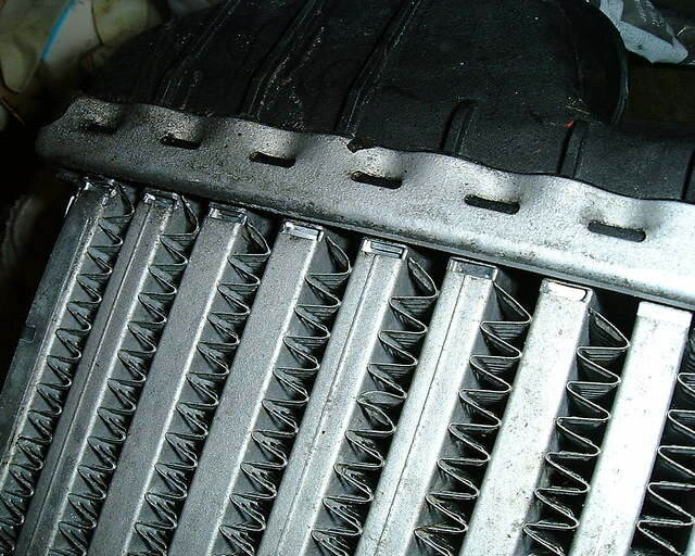

Das ist richtig, der Ladeluftkühler wird, vor allem beim cdi durch die harten Motorvibrationen, von seiner eigenen Halterung aufgerieben und dort läuft dann das Öl aus, das sich eigentlich gar nicht im LLK befinden sollte, aber über die Motorentlüftung dort eingebracht wird. Das sieht dann so aus wie auf dem unten stehenden Bild zu sehen. Am oberen Ende der Metallstege die rechteckigen Ausschnitte sind damit gemeint. Die Fräsungen sind so exakt, daß man meinen könnte, das gehört so.
