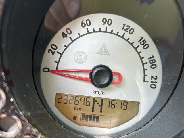

Fehler: irgendwas mit Drehzahl zu hoch….
und der Rückwärtsgang zickte schon was länger rum.

Vermutlich Kupplung am Ende, wäre bei dieser Laufleistung auch plausibel.
Damit ist wahrscheinlich die Drehzahl der Getriebeeingangswelle gemeint, weil die Kupplung nicht mehr richtig trennt.
Oder der Kupplungsaktuator arbeitet nicht mehr richtig.
