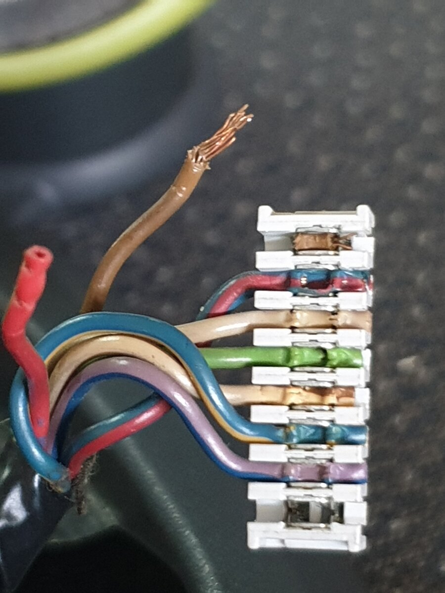

Kann mir jemand die genaue Bezeichnung von dem Stecker sagen und vielleicht auch eine Bezugsquelle.
2 der Kabel wollen nicht mehr halten.Leider war auch die Abdeckung/Sicherung nicht mehr drauf.
Das sieht so aus, als ob da vor Dir schon ein ganz innovativer Bastler zugange war!  🙄
Die Problematik ist die, daß viele gar nicht wissen, wie man diesen Stecker entfernt und nur an den Kabeln reissen, bis es dann soweit ist und der Stecker auseinander fliegt! 🙁
Daß man dazu die beiden schräg stehenden Plastikzungen beiseite drücken muß, um den Stecker lösen zu können, wollen viele eben nicht wahr haben!
Dieser Stecker ist ja so angelegt, daß die Kontakte selbst beim Einlegen der Leitungen die Isolation aufschneiden und dadurch Kontakt zu den innen liegenden Kupferlitzen haben, das ist ja bei dem auf dem Bild unteren Kontakt ganz gut zu sehen.
Der innere Schlitz links und rechts, der für den Kontakt sorgt, ist ja nur sehr eng und genau an dieser Stelle  wird die Isolation aufgeschnitten, die Litze geklemmt und der Kontakt hergestellt.
An dem oberen Kontakt sieht das hingegen etwas komisch aus, kann aber auch optisch täuschen.
Ich würde mal versuchen, bei einem Schrotti einen solchen Stecker komplett zu bekommen mit dem Kabeln dran.
Aber dann nicht alles umbauen, sondern diesen Stecker mit Hilfe des anderen reparieren
Die beiden raus gerupften Kabel musst Du ein Stückchen abschneiden und dann erneut in die Kontakte einpressen. So wie vor allem die braune Leitung aussieht wird das nix mehr. In der Aufnahme des oberen Kontakts ist ja auch noch ein Stückchen alte Isolation drin, die raus muss.
Aber auch die rote würde ich ein Stückchen kürzen.
Die beiden Leitungen sind ja die 12 Volt Spannungsversorgung der Insel.
Die rote Leitung auf dem Pin 1 ist +12 Volt und die braune auf dem Pin 8 ist die Masse, siehe diese Seite! 🙂
Der Stecker ist leider nicht mehr zu retten.Sieht man auf den Bildern nicht,aber er ist in der Mitte gebrochen😒
