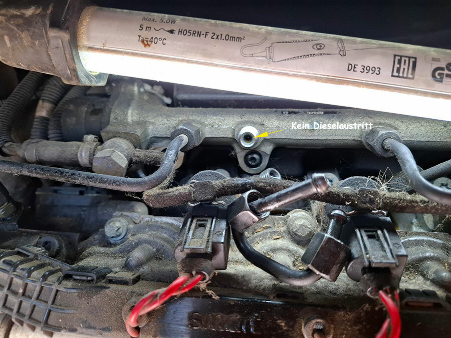

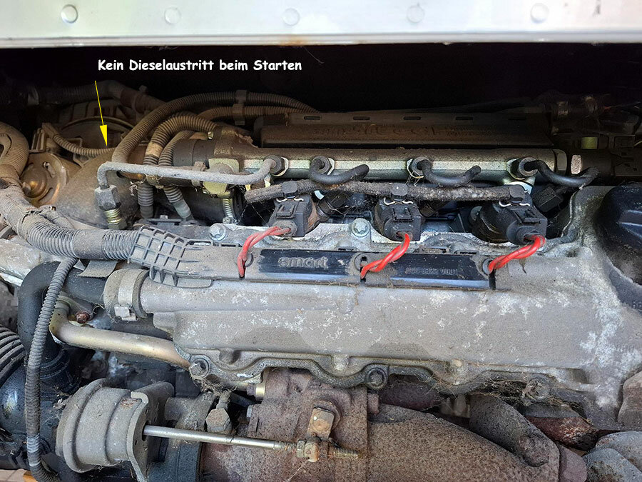

Jetzt habe ich, um zu prüfen, ob überhaupt Diesel an den Injektoren ankommt, den Anschluss siehe Bildchen einmal gelöst. Beim Starten kommt da ganz wenig Diesel raus, vielleicht ein paar Tröpfchen. Ist das normal oder habe ich den falschen Anschluss gelöst? Ich würde ungern einen Injektor ziehen, um das zu prüfen.
Woran sonst kann es liegen, dass die Gurke nicht anspringt? Hat es vielleicht mit der Abschlepp-Vergewaltigung (s. oben) oder doch noch mit dem Bremslichtschalter zu tun? Was kann ich noch prüfen???

Injektor ziehen macht keinen Sinn, wozu? Damit gewinnst du keine Erkenntnis.

Übrigens, den Injektor würde ich nur ziehen wollen, um zu sehen, ob da Diesel rauskommt beim Starten. Ansonsten hätte ich da keine weiteren Erkenntnisse erwartet. Und Nein, der Smart hat keinen Drehzahlmesser. Und ja, die Lima läuft definitiv mit, habe sowohl die kleine Riemenscheibe als auch den Lima-Rotor beobachtet.

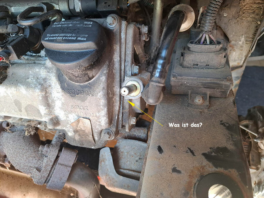

Ach, noch eine Frage: Was ist den denn für eine Rohrleitung, die ich auf dem Foto markiert habe? Diesel Zulauf? Oder ist das eine Überlaufleitung? Aber da müsste doch in jedem Fall beim Starten Diesel austreten oder nicht?
Verbindung der Hochdruck Pumpe zur rail, die versorgt die Düsen.
Die Hochdruck Pumpe kann natürlich nur fördern wenn was da ist, im Dieseltank lebt eine vorförderpumpe. Verbunden über die Transparenten Leitungen die oben von Rechts nach Links zur HD Pumpe Gehen. Weiß sollte Vorlauf und Rot Rücklauf sein. Ich würde die weiße an einer Stelle lösen und die Zündung kurz anmachen. Wenn dort Nichts mehr kommt hast du keinen Diesel zur HD Pumpe. Vorförderpumpe läuft nur kurz an bei Zündung an.

Kann mit vielleicht jemand sagen, welche Funktion die auf dem Foto markierte Leitung hat?

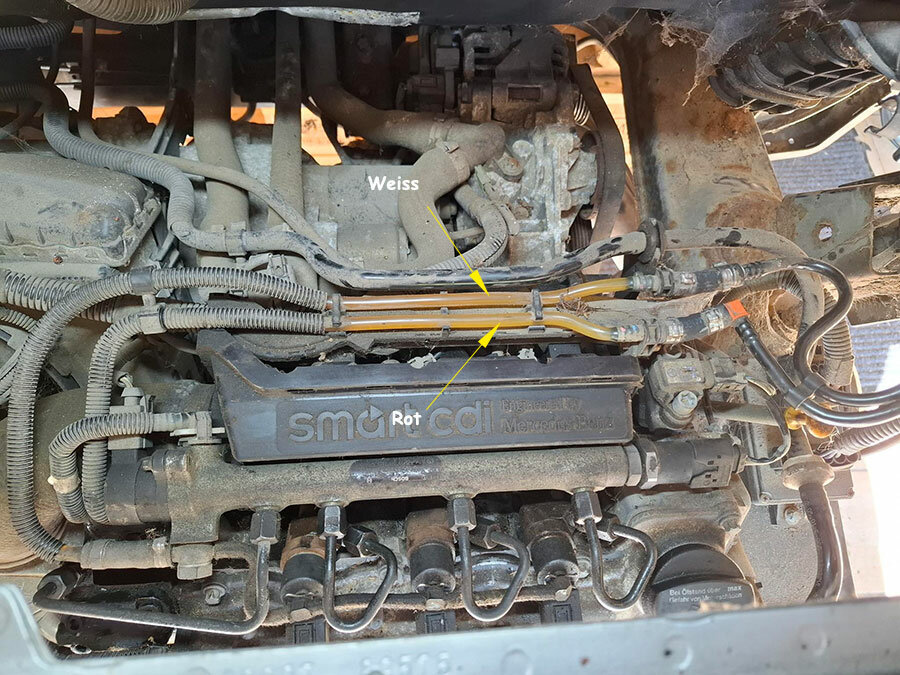

Als nächstes habe ich die Dieselleitungen (Rot und Weiss, wie von MBNalbach beschrieben) gesucht und gefunden. Allerdings habe ich nirgendwo eine Stelle gefunden, an der ich die Leitung hätte lösen können. Insofern kein Ergebnis.
Zum Schluss habe ich dann noch eine Dieselleitung von der Rail zu einem der Injektoren demontiert, um zu sehen, ob da beim Starten Diesel austritt. Das müsste ja zwangsläufig der Fall sein. Ergebnis: Kein Dieselaustritt. Dann habe ich noch ein anderes Teil mit unbekannter Funktion abgezogen, auch kein Dieselaustritt. Vielleicht weiss jemand von Euch, welche Funtion das Teil hat? 🙂
Es muss sich also um ein Problem mit der Kraftstoffversorgung handeln.
