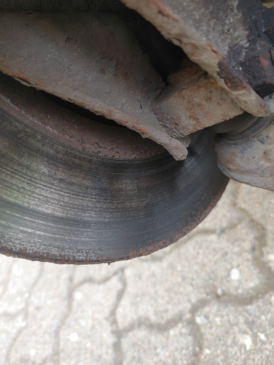

Rollerfahrer Geschrieben am 8. September 2024 (bearbeitet) @hedwig, da gehe ich 100% konform mir dir, habe mir die Buchsen(immerhin zwei!) und die Koppelstange neu bestellt. Jetzt brauche ich noch Bremsscheiben und hinten eine Feder, das hole ich mir aber alles vom Verwerter, manchmal stehen da Autos mit fast neuen Bremsen, die dann doch wegen anderer Hindernisse auf den Schrott mußten. Ist billiger und nachhaltiger. Oder kommt man mit so einer Scheibe sogar noch durch? Bremsen tut sie nicht schlecht. bearbeitet 8. September 2024 von Rollerfahrer Diesen Beitrag teilen Link zum Beitrag Auf anderen Seiten teilen

hedwig Geschrieben am 8. September 2024 Moin, sehr geehrte Forengemeinde, sehr geehrter Rollerfahrer, sehr geehrter Funman ! Vielleicht habe ich mich mißverständlich ausgedrückt: Es kommt FÜR MICH darauf an... z.B. Bremsen für den 450er vorne mache ich grundsätzlich beidseitig neu (Scheiben und Beläge). Für mich lohnt sich der Aufwand und das Ausbauen und das Handeln (beim Autoverwerter) dann nicht. Die Teile gibt es im Netz NEU für 40/50 Euro. Bisher keine Probleme und kein Mecker bei der technischen Überprüfung. Anders z.B. wenn 1 Türpanel mal defekt wäre... DAS würde ich durchaus einseitig erneuern und vom Gebraucht-Händler besorgen wollen / zuschicken lassen. Sind aber auch paarweise an Auto dran... Jeder wie er mag ! Viel Erfolg ! Danke für die Aufmerksamkeit. mit freundlichen Grüßen hedwig Diesen Beitrag teilen Link zum Beitrag Auf anderen Seiten teilen
