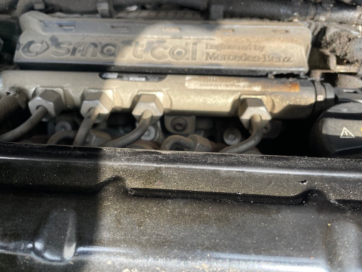

Moin. Mir ist heute schön der Kraftstoffverteiler gerissen und hat gleichzeitig die Ansaugbrücke zum glimmen gebracht😂🙈.Ganz rechts am Rand.  Ist es viel Arbeit die beiden Teile zu tauschen? Was sollte man noch tauschen? Habe mir eine neue Ansaugbrücke und Kraftstoffverteiler schon bestellt. Hatte ich beides neu bekommen, durch Zufall für kleines Geld. Bekommt man das auch alleine hin, oder braucht man spezielles Werkzeug? Schraubt man das nur raus, oder muss der Motor auch abgesenkt werden oder so? Lg
Hallo, woher weißt du, daß das Rail (Kraftstoffverteiler) gerissen ist? Spritzt da Kraftstoff raus?
Andere Frage, was muss alles gelöst werden, um das Railrohr und die Ansaugung raus zu bekommen? Müssen dafür die Injektoren auch raus?
Die Rail ist doch nix anderes als ne Mehrfachsteckdose mit Halter damit sie nicht rum fliegt. ...
Alles abschrauben, neue Rail fertig.
Viel wichtiger ist SAUBERES Arbeiten und keinen Siff rein kommen lassen.
