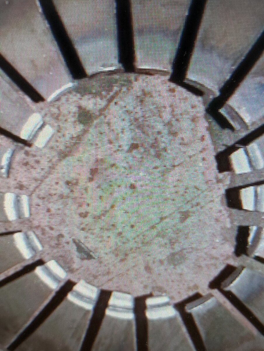

Kupplung getauscht.
Zusätzliche Anmerkungen:
Ladeluftkühler hatte etwa 500ml Öl angesammelt. Turbo Axiallage hat Spiel.
Kraftstoffleitung vom Vorfilter undicht. (Tropfen)
Zuerst zu dem Bonus. Bei der Leitung habe ich abgewunken. Ich meine das ist schwitzend und kriecht von den 2 Schläuchen 6cm etwa, die auf der Ansaugbrücke die starren Leitungen verbinden. Ich kenne da eigentlich kaum Fahrzeuge, bei denen es da nicht schwitzt.
Ladeluftkühler hatte ich 2013 draußen zwecks dem Einbau von Silikonleisten. War zu der Zeit eine Nachrüstlösung original zut Prävention eines Durchscheuerns. Da habe ich gefühlt 800ml Öl aus dem Ladeluftkühler raus.
Die Problematik, wo er selten, sporadisch so richtig rutschte, trat bisher nicht mehr auf. Rückwärtsgang nicht einlegbar trat bisher ebenfalls nicht mehr auf.
Der Aktuator lässt sich wieder anlernen via Software. Hier war wirklich der Punkt komplett am Ende.
Die Problematik mit dem generellen Rutschen, fühlt sich anders an, ist aber weiterhin an den gleichen Stellen präsent. Provozierbar Ende des 1. Ganges sowie auftretend teilweise um 80 km/h auf der Bahn. Es lässt sich jetzt eher auf ein pulsierendes Gasgeben definieren. Nimmt man Gas weg oder gibt mehr, verschwindet es. Auch lassen sich 60 km/h im 5. Gang nur sehr "zehrend" fahren. Display sagt Runterschalten. Motor ruckelt, sprich Gang runter fühlt man auch.
