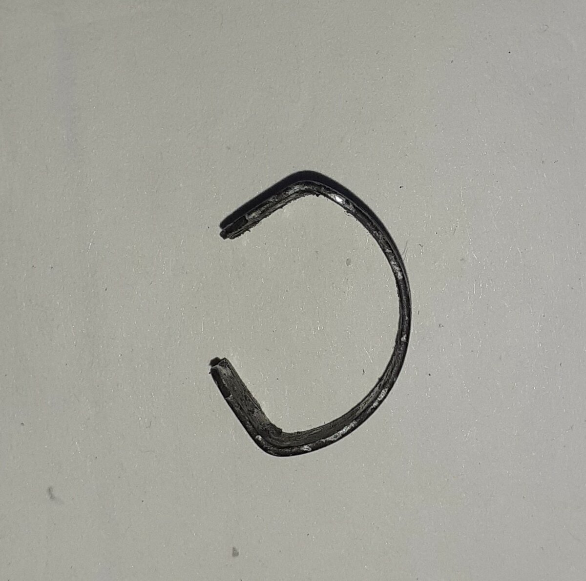

Ahnungslos Geschrieben am 1. September 2024 (bearbeitet) Sind bei den neuen Gasdruckdämpfern denn die Klammern dabei oder müsstest Du die alten weiter verwenden? Bist Du sicher, daß da keine kleinen Federklammern montiert sind? Die Klammern sehen in montiertem Zustand so aus, als ob sie zu der Feder dazugehören würden, weil sie auch die gleiche Farbe haben und so quasi nicht als separates Teil erkennbar sind. Die Klammern sehen aus wir auf dem unten stehend Bild zu sehen und rasten bei den neuen Federn in einen Schlitz ein. Bei dem Bild täuscht das etwas, weil es eine Nahaufnahme ist, das sind nur ganz kleine Dinger! 😉 Wenn Du die neuen Gasdruckfedern schon da hast, müsste es doch an denen erkennbar sein! Diese Spangen rasten dann in zwei kleine Schlitze am jeweiligen Kopf der Gasdruckfeder ein und fixiert sie so an der Kugel am Verdeck. bearbeitet 1. September 2024 von Ahnungslos Diesen Beitrag teilen Link zum Beitrag Auf anderen Seiten teilen

Ahnungslos Geschrieben am 1. September 2024 (bearbeitet) Dachte ich mir's doch! 😉 Bei den alten kann man ja die Klammern raus ziehen, indem man genau auf der Hälfte einen Uhrmacherschraubendreher ansetzt und die Dinger raus hebelt. Das rein drücken geht aber auf diesem Weg eher schlecht. Besser ist es, wenn man diese Klammer von vornherein in Betätigungsrichtung des Dämpfers leicht in die Schlitze einsetzt, bevor man den Gasdruckdämpfer montiert. Ist a bissle blöd zu beschreiben, im Kopf des Dämpfers sind doch die beiden Schlitze drin, in welche die Spange einrastet. Man setzt nun die Spange so an, daß man sie bereit ein kleines Stückchen in diese beiden Schlitze einschoben hat, aber eben noch nicht vollständig, damit man den Kugelkopf noch in die Aufnahme einführen kann. Wenn man dann den Kugelkopf in den Dämpfer eingeführt hat, dann schiebt man die Spange weiter runter, bis sie in der breiten Nut in dem Kopf, die für sie vorgesehen ist, eingerastet hat. bearbeitet 1. September 2024 von Ahnungslos Diesen Beitrag teilen Link zum Beitrag Auf anderen Seiten teilen
Ahnungslos Geschrieben am 1. September 2024 (bearbeitet) Ich habe leider die alten Dämpfer nicht mehr da, sonst könnte ich Dir zeigen, was ich damit meine, denn mit Worten beschreiben kann man das eher schlecht. Das Ansetzen der Spange erfolgt in diesem Fall vom rundlichen Ende des Dämpferkopfes her, so daß die Spange nur etwas in den Schlitz eingeführt ist, also nur der Beginn des Schlitzes sozusagen. Nach dem Einführen des Kugelkopfes schiebt man dann die Spange in Betätigungsrichtung des Dämpfer vollends in den Schlitz ein bis zur Endstellung. In dem Kopf ist ja eine ca. 6 mm breite Vertiefung drin, in diese rastet die Spange dann ein und ist in dieser Stellung dann fixiert. Ich hoffe mal, Du kannst mit dieser Beschreibung etwas anfangen. 🙂 bearbeitet 1. September 2024 von Ahnungslos Diesen Beitrag teilen Link zum Beitrag Auf anderen Seiten teilen
