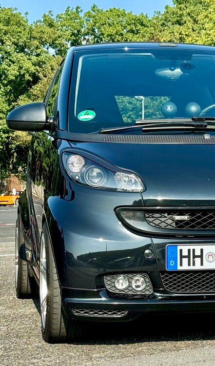

Meine Aktuellen Felgen:

ich denke ich brauche für den Anfang keine neuen Felgen. Neue Allwetterreifen und nen Bilstein B12 Sportfahrwerk.
Empfehlungen für Qualitativ Gute Reifen mit Breitem Profil?
bearbeitet von local stone
