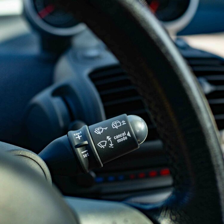

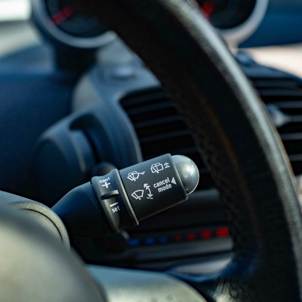

Auch wenn Du es nicht wahr haben willst, so ist es doch so, die Funktion des Tempomaten ist im Smart ab 2003 serienmäßig vorhanden und muss nur durch den Tempomathebel als Hardware und die Aktivierung für die Funktion freigeschaltet werden!
Diese Funktion ist serienmäßig vorhanden und muss nur freigeschaltet werden. 🙂
Wie ich in Deinem letzten Beitrag schon geschrieben und verlinkt habe gibt es durchaus auch Alternativlösungen mit anderen Bedienelementen, welche die serienmäßig vorhandene Funktion ebenfalls nutzen können.  😉

Der 451 MoPf verwendet den selben Hebel für seinen Bordcomputer - der Tempomat wird über die Lenkradtasten bedient. Damit ist deine Theorie schon obsolet!
Beim ZEE 450 und beim 451 Vor-MoPf kann man den selben Hebel verbauen, aber es gibt keine Möglichkeit einen Tempomat freizuschalten der Drehkranz und der Taster haben keine Funktion. Wenn man den Tempomat von MDC verbaut, welcher aus einer Elektronik in einem Gehäuse besteht, welche in die Bordelektrik  eingeschleift wird, kann man mithilfe des Hebels diese Elektronik (Tempomat) bedienen.
Der SAM 450 und der 451 MoPf haben in ihren Steuergeräten den Tempomat als Software enthalten, welcher freigeschaltet werden kann - die Bedienung erfolgt dann beim 451 MoPf per Lenkradtasten und beim SAM 450 mit besagtem Hebel.

ZEE Smarts bis Ende 2002 Hardwaretempomat von MDC
Keine Freischaltung erforderlich, aber Aufwand des Einbaus, den ich Dir nicht im entferntesten zutrauen würde.
SAM Smarts ab 2003 Funktion im SAM vorhanden, Freischaltung und Aufwand des Hebeleinbaus erforderlich.
Diese Variante wäre bei MDC auf jener Seite abgebildet.
