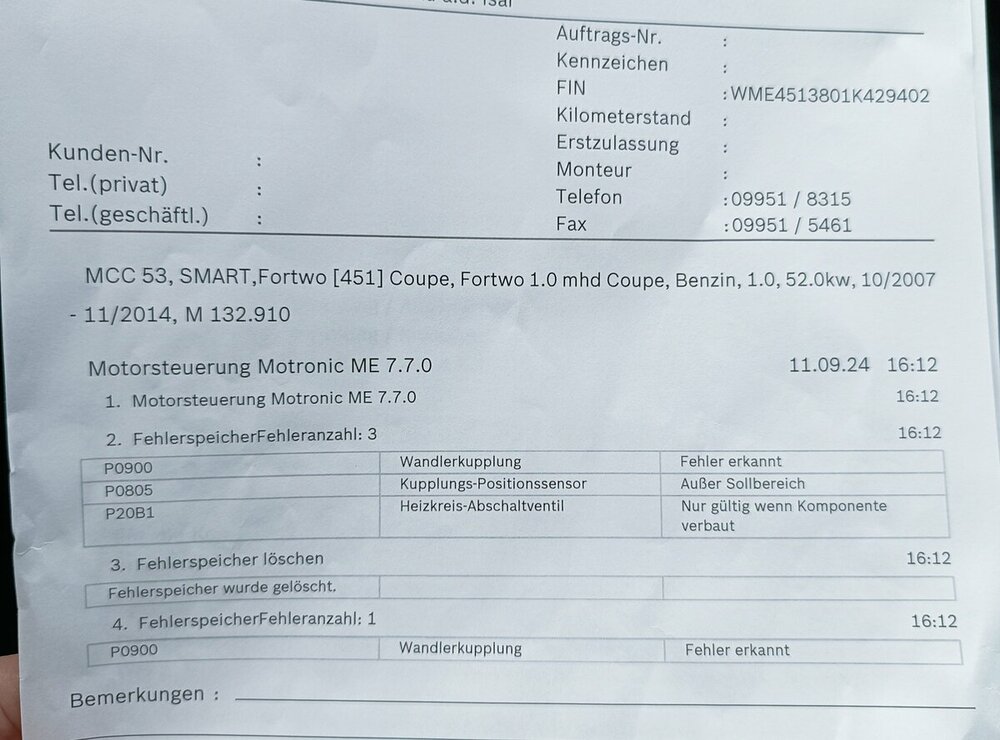

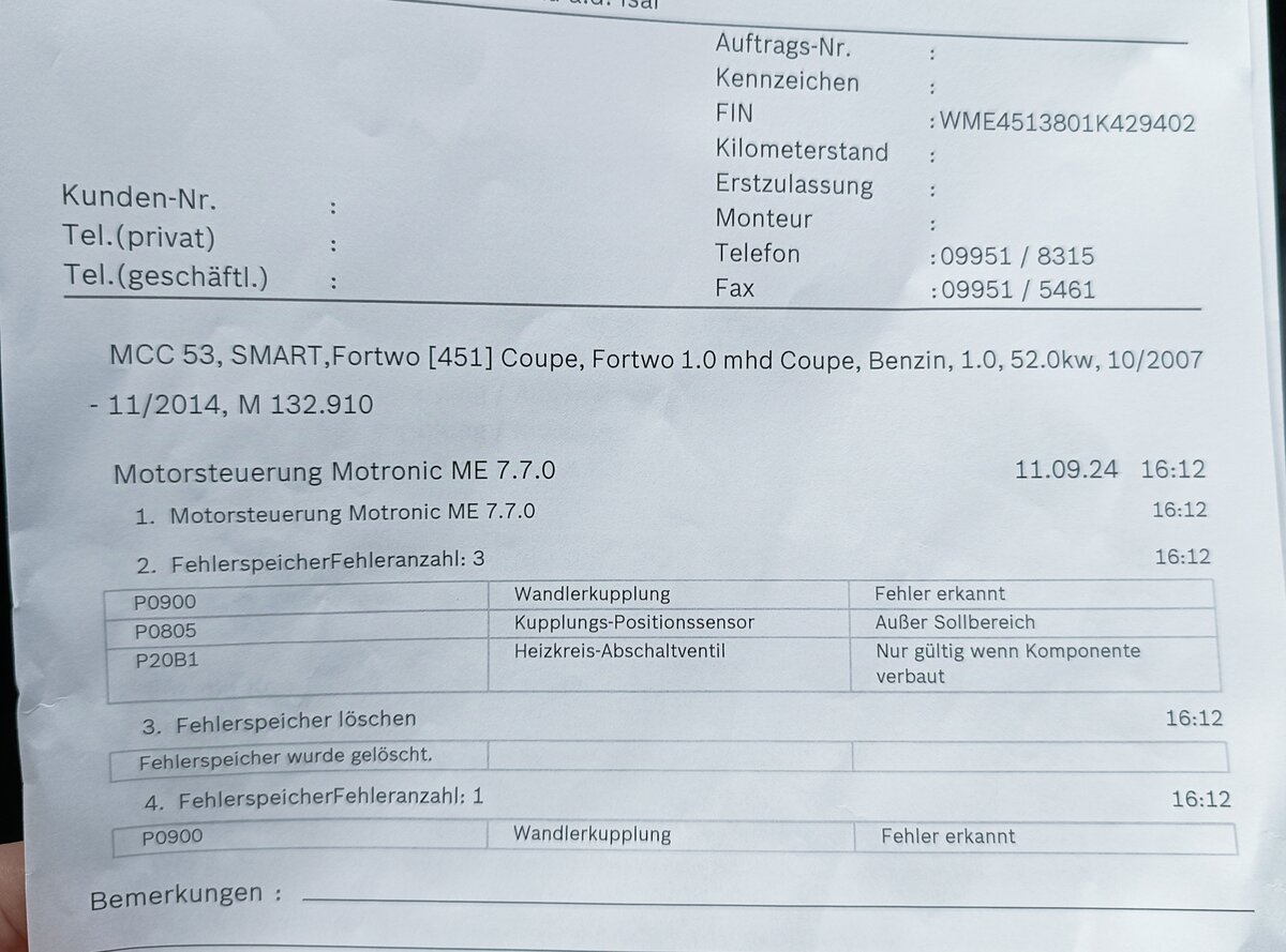

bmwfahrer81 Geschrieben am 11. September Seit einiger Zeit bin ich smart Besitzer. Bei der Heimfahrt nach der Arbeit keine Probleme gemacht. Zu Hause abgestellt wollte ich noch kurz zur Bank. Nach dem anlassen leuchtete die Motorkontrollleuchte und das Fahrzeug lief , es konnte Aber kein Gang eingelegt werden. Nach 2 mal starten ging es dann doch und er ruckelte. Nochmaliges an und aus schalten und er lief wieder normal bis zur Werkstatt. Dort wurde das ganze ausgelesen. Hatte dieses Problem hier bereits jemand?? Diesen Beitrag teilen Link zum Beitrag Auf anderen Seiten teilen
Ahnungslos Geschrieben am 11. September (bearbeitet) Dein Problem resultiert, welch Wunder, aus dem Bereich der Kupplung! Den Fehler mit dem Heizkreis Abschaltventil kannste vergessen. Aber die Kupplung ist beim 451 ein ganz heisser Kandidat, deshalb konntest Du auch nicht mehr schalten! Es handelt sich übrigens nicht um eine Wandlerkupplung, wie in dem Protokoll steht, sondern um eine konventionelle, mechanische Kupplung! bearbeitet 11. September von Ahnungslos Diesen Beitrag teilen Link zum Beitrag Auf anderen Seiten teilen
bmwfahrer81 Geschrieben am 11. September (bearbeitet) Ja nun geht nix Mehr, Gang kann eingelegt werden aber er fährt nicht vor und nicht zurück 😄 muss er wohl abgeschleppt werden. Komisch nur er hat heute morgen und bei der Heimfahrt hat die Automatik wie immer geschaltet. War wohl ein Stadtauto. Er hat erst 63000km. bearbeitet 11. September von bmwfahrer81 Diesen Beitrag teilen Link zum Beitrag Auf anderen Seiten teilen
Ahnungslos Geschrieben am 11. September Kupplungsdefekte sind beim 451er Smart nicht unbedingt vom Abnutzungsgrad der Kupplung abhängig. Es reicht schon, wenn die Belagträgerscheibe mit ihrer Innenverzahnung schwergängig auf der Außenverzahnung der Getriebeeingangswelle sitzt und nicht mehr richtig verschoben werden kann. Auf eine solche Schwergängigkeit würde ich in Deinem Fall tippen. Da man dazu aber das Getriebe ausbauen und die Kupplung öffnen muss, würde ich bei dieser Gelegenheit auch gleich eine neue Kupplung verbauen, denn der Materialpreis ist hier in Relation zum Arbeitspreis relativ gering. Es wäre geradezu hirnrissig, sich diese Arbeit zu machen ohne eine neuen Kupplung zu verbauen! Diesen Beitrag teilen Link zum Beitrag Auf anderen Seiten teilen
380Volt Geschrieben am 11. September (bearbeitet) Aktuatorwelle abgeschert ? Eine verschlissene Kupplung zeigt sich an zuerst durch Ruppigkeit. Nicht von Morgends auf Mittag. Allerdings, bei reinem Stadtwagen dürfte die M-Scheibe auch am Ende sein. bearbeitet 11. September von 380Volt 2010-2016 Smart 451 Dose mit MDC 84PS Software 😎 2016-2020 Smart 451 ED Brabus Exclusiv Cabrio😊 2020-2024 ZOE R110 ZE40 Dose Kassengestell🙁 2024- ...... EQ 453 Cabrio volle Hütte. 😍 Für die Dame des Hauses: Mini Cooper Cabrio🚗 Diesen Beitrag teilen Link zum Beitrag Auf anderen Seiten teilen
Ahnungslos Geschrieben am 11. September (bearbeitet) vor 1 Minute schrieb 380Volt: Aktuatorwelle abgeschert ? Wenn die Aktuatorwelle abgeschert ist, lässt sich aber in der Regel kein Gang mehr einlegen. Zumindest nicht bei laufendem Motor. vor 11 Minuten schrieb bmwfahrer81: Gang kann eingelegt werden aber er fährt nicht vor und nicht zurück bearbeitet 11. September von Ahnungslos Diesen Beitrag teilen Link zum Beitrag Auf anderen Seiten teilen

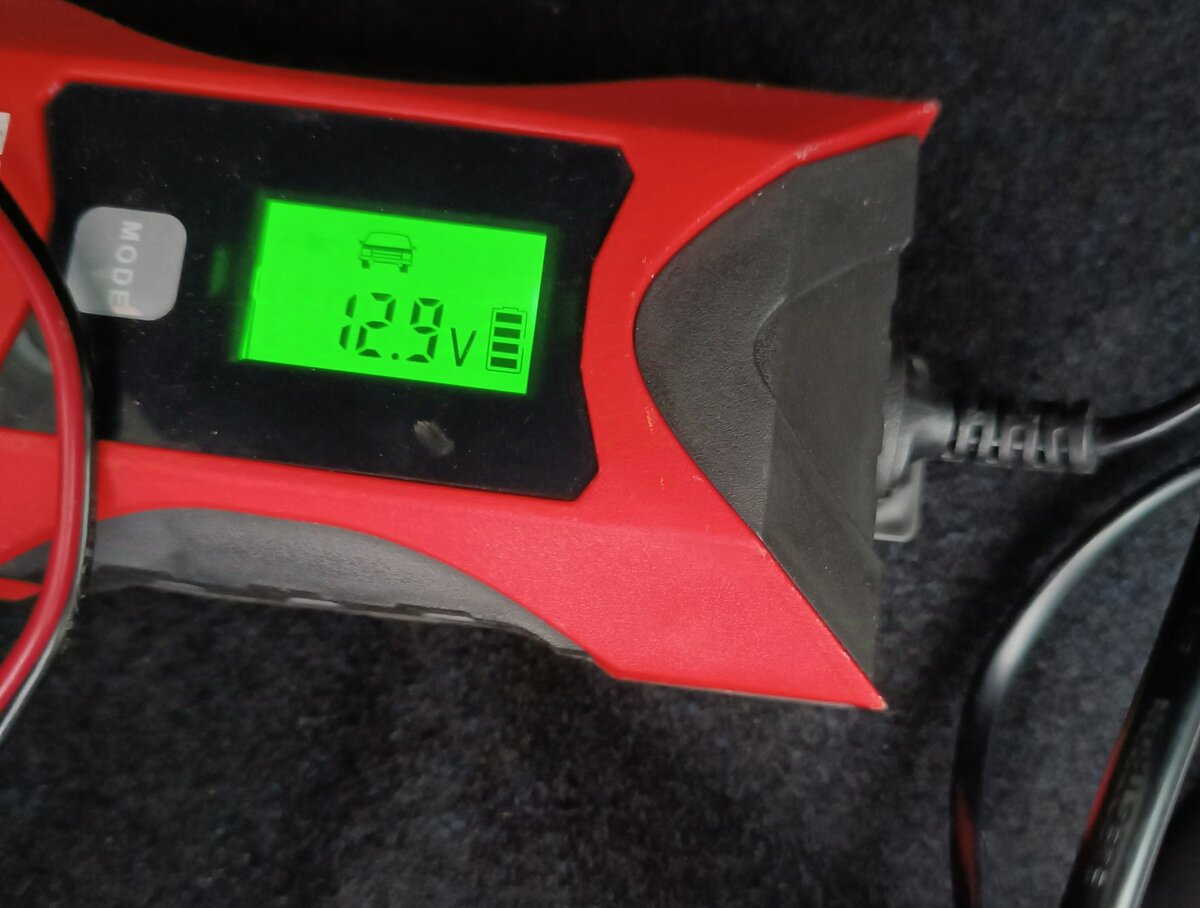

380Volt Geschrieben am 11. September (bearbeitet) Hmm, Unterspannungsfehler ? Batterie eher Tot als lebendig ? Kupplung hat bei mir auch Zicken gemacht als meine Batterie down war. Mich lässt der Hinweis auf MKL etwas stutzen... "Anspringen" ist kein Beweis für eine gute Batterie die das Bordsystem ausreichend puffert..... @bmwfahrer81 Wir brauchen mehr Input Wenn der Wagen da jetzt so in Ruhe steht, was misst du für ne Ruhespannung am 12V Block ? bearbeitet 11. September von 380Volt 2010-2016 Smart 451 Dose mit MDC 84PS Software 😎 2016-2020 Smart 451 ED Brabus Exclusiv Cabrio😊 2020-2024 ZOE R110 ZE40 Dose Kassengestell🙁 2024- ...... EQ 453 Cabrio volle Hütte. 😍 Für die Dame des Hauses: Mini Cooper Cabrio🚗 Diesen Beitrag teilen Link zum Beitrag Auf anderen Seiten teilen
bmwfahrer81 Geschrieben am 11. September Wirklich kann das von der Batterie kommen, muss ich gleich noch testen bzw. Laden. Ich bin gespannt. Erstmal muss er abgeschleppt werden. Gut das das ganze vor der Haustüre passiert ist. Ich gebe Input dann Diesen Beitrag teilen Link zum Beitrag Auf anderen Seiten teilen
380Volt Geschrieben am 11. September (bearbeitet) NICHT laden - erst Spannung messen, NICHT starten. Ich konnte die Erfahrung machen dass der 451 bös das Spinnen anfängt wenn die Batterie an Ende ist, und das wird uns deine Spannungsmessung verraten. Alles jetzt unter 12,5V ist so naja, unter 12,3 eher nicht gut und 12,0 Volt wäre Shit. Wenn das Multimeter dran hängt machste mal Zündung an und Licht = zweiter Wert ? bearbeitet 11. September von 380Volt 2010-2016 Smart 451 Dose mit MDC 84PS Software 😎 2016-2020 Smart 451 ED Brabus Exclusiv Cabrio😊 2020-2024 ZOE R110 ZE40 Dose Kassengestell🙁 2024- ...... EQ 453 Cabrio volle Hütte. 😍 Für die Dame des Hauses: Mini Cooper Cabrio🚗 Diesen Beitrag teilen Link zum Beitrag Auf anderen Seiten teilen
Funman Geschrieben am 11. September vor 3 Minuten schrieb bmwfahrer81: kann das von der Batterie Batterie tot UND MHD System tot? Und trotzdem startet er? Klingt mir nicht so logisch. 705 Kilometer mit 19,43 Litern sind 2,75 Liter/100 Km. Diesen Beitrag teilen Link zum Beitrag Auf anderen Seiten teilen
380Volt Geschrieben am 11. September (bearbeitet) Naja, du weißt doch, für viele Owner ist Anpringen gleich Anspringen, egal ob "urgs urgs" oder "widiwit" 😉 Ausschlussprinzip abarbeiten... Batterie Messung kostet nix und ist in 2 Minuten erledigt. Wie gesagt, die MKL lässt mich grübeln - beim Kupplungsschaden ? bearbeitet 11. September von 380Volt 2010-2016 Smart 451 Dose mit MDC 84PS Software 😎 2016-2020 Smart 451 ED Brabus Exclusiv Cabrio😊 2020-2024 ZOE R110 ZE40 Dose Kassengestell🙁 2024- ...... EQ 453 Cabrio volle Hütte. 😍 Für die Dame des Hauses: Mini Cooper Cabrio🚗 Diesen Beitrag teilen Link zum Beitrag Auf anderen Seiten teilen
bmwfahrer81 Geschrieben am 11. September Diesen Beitrag teilen Link zum Beitrag Auf anderen Seiten teilen
380Volt Geschrieben am 11. September (bearbeitet) Licht an, was dann ? 12,9 ist aber ne Hausnummer. Kann aber trotzdem sulfatiert sein, das kann man bei Last beurteilen. Kleiner Absacker auf 12,6 wäre bei Zündung und Licht an ok. Wenn dem so ist bin ich mit der Batterietheorie raus. PS: Überprüfe mal die Masseverbindung Motor-Karosse. Bei einem 2007er könnte die weg gefault sein und nur noch an 3 Drähten hängen. Natürlich wäre da dann noch eine marode Kupplung... bearbeitet 11. September von 380Volt 2010-2016 Smart 451 Dose mit MDC 84PS Software 😎 2016-2020 Smart 451 ED Brabus Exclusiv Cabrio😊 2020-2024 ZOE R110 ZE40 Dose Kassengestell🙁 2024- ...... EQ 453 Cabrio volle Hütte. 😍 Für die Dame des Hauses: Mini Cooper Cabrio🚗 Diesen Beitrag teilen Link zum Beitrag Auf anderen Seiten teilen
