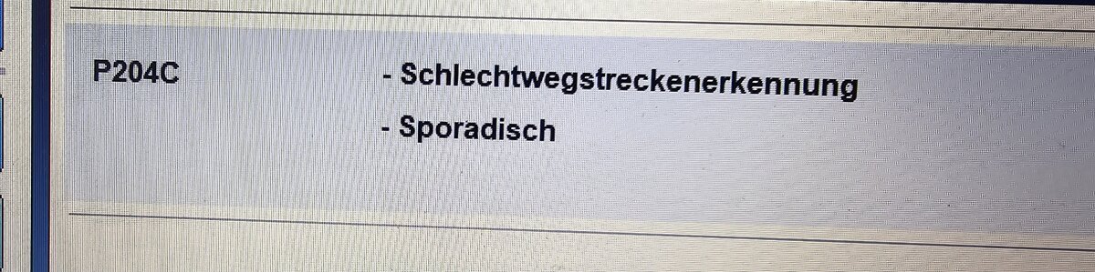

Mein Smart 450 MC01 bj 03, 0,7 Liter, geht nicht höher wie 3000 Umdrehungen dann fängt er an zu schwanken (Notlauf?) Wenn ich dann Motor aus machen und wieder an, dann kann ich im stand bis zum Anschlag hoch drehen lassen, aber bei fahrt dann wieder nicht. Fehlerspeicher ist leer, bzw zeigt was bezüglich schlechtwettererkennung an. Zündkerzen sind fast neu, Schläuche gewechselt, auch die zur Wastgatedose plus die Dose selber. Benzinfilter ist neu und der Turbo läßt sich gut von Hand drehen. Ich hoffe ihr könnt mir helfen, ich weiß nicht mehr was es sein könnte.

Ich seh aber kein angebissenes Kabel oder so. Ich les später mal aus und lade das Bild dann hier hoch.
