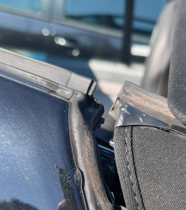

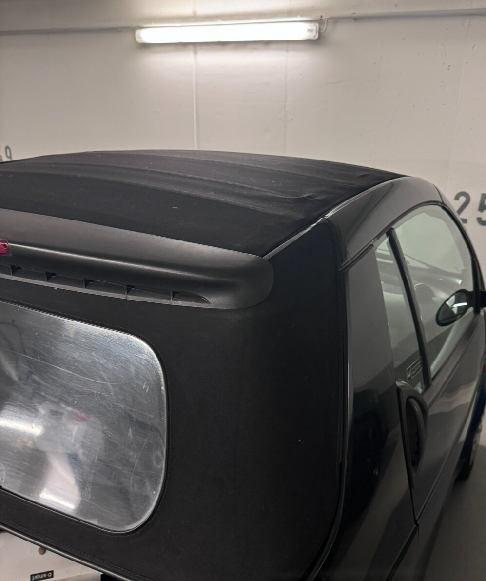

Moin, das Verdeck meines Smarts rastet auf der linken Seite nicht ein wenn es komplett geöffnet ist. Rechts ist ein eingerastet. Entrasten lässt es sich nicht.
Nun wird ein C im Display angezeigt.
Kann man das Verdeck manuell entrasten, damit ich es hochklappen kann?

Nachdrücken geht nicht bzw bringt nix. Ich habe den Eindruck dass - weil nur die eine Seite eingerastet ist - es etwas schief ist.
die frage ist ob ich die rechte Seite irgendwie entriegeln kann
Das ist nicht viel, zweite Person leichten Druck auf die versiegelte Seite drücken.
Auf schließen länger drücken vielleicht geht's dann.
Schau mal ob da ein Hacken abgebrochen oder verbogen ist
Ich habe durch ein Forumsmitglied noch den Tipp mit dem Notschlüssel bekommen. Wir haben stark gegen das Verdeck gedrückt sodass die Lücke geschlossen war und mit dem Schlüssel gedreht -und siehe da: im ersten Schritt zog das Verdeck an die Schiene. Dann musste ich den Schlüssel kurz zur anderen Seite drehen und das Verdeck liess sich wieder elektrisch bedienen!
