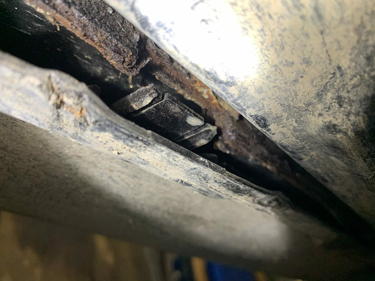

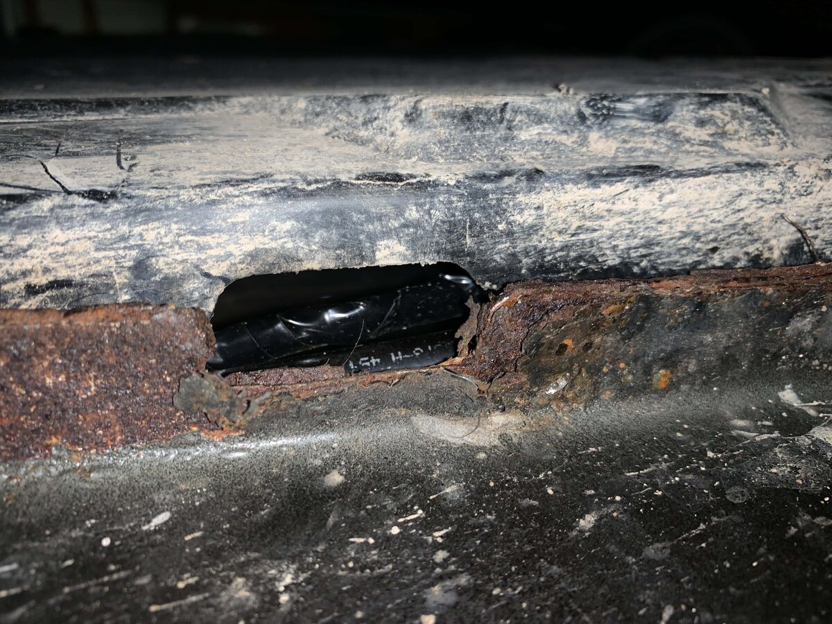

Hallo Smart Freunde,
bei meinem 451 sind die am Unterboden die Fürungsöffnungen wo der Seitenschweller reingeschoben wird durchgerostet.
Gibt es da eine Reperaturmöglichkeit ohne schweißen zu müssen?
Vielen Dank.
Öhm, mal ne Frage: Baujahr ?
Ansonsten würde ich in den Gammel-Schweller völlig schmerzfrei Blechschrauben rein drehen.
Schweller fest, alles gut.
bleibt wohl nur kleben mit Sika Flex oder ähnlichem.
Dazu musst du aber auch Löcher in den Schweller setzen. Schrauben käme aufs Gleiche raus...
Kleben: Dazu muss man die Stellen sauber flexen und (am besten) Zinkgrund auftragen.
EDIT: Alternativ, Idee, in die Rechteckige Öffnung ne Art Hammerkopfschraube einsetzen/einfädeln, dann unten durch den Zapfen(?), Schweller  und Mutter plus u-Scheibe  drauf.

Danke für die Idee. Ist ein 2007er
  Am 7.10.2024 um 06:51 schrieb Steffi_Holger:
Säubern, 2mm Blechstreifen, "Verpopnieten", Unterbodenschutz, Fertig.....😊
Mehr anzeigen
Danke für die Idee. Problem ist nur das es schon sehr viel rost ist und ich weis nicht ob diesen Nieten halten können. Ich werde es versuchen.
  Am 9.10.2024 um 12:44 schrieb DerRote:
Ich werde mal damit https://www.amazon.de/dp/B07QV2M411 probieren einen Metallstreifen quer "kaltzuschweißen".
Hoffe der Tüv findet das in Ordnung 😉
Mehr anzeigen
Klingt fast wie Durchrostung per GFK beheben. Wenn der TÜV das "Pflaster" sieht, dann prokelt er das runter.
Mannomann, nimm doch Blechschrauben oder Hammerkopf die in Öffnung passt.
