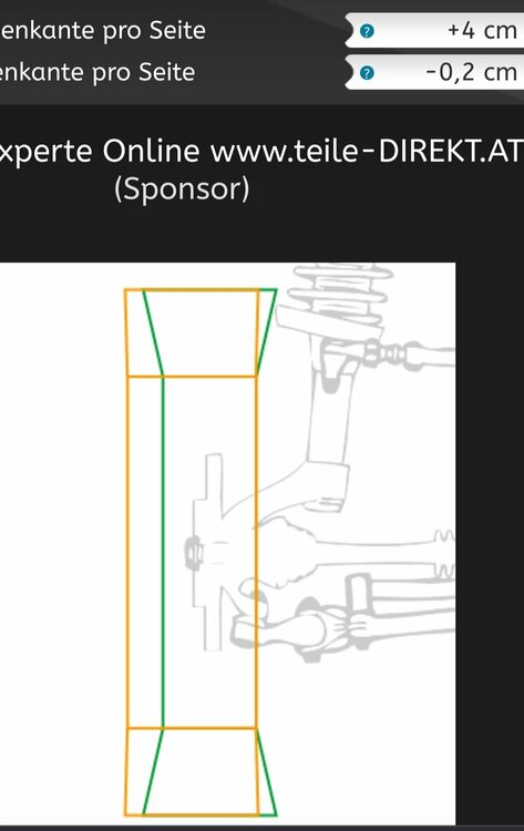

Geht es nicht? Von der Berechnung sind sie 4cm breiter, und diese 4cm gehen nach außen!?
Du musst die Einpresstiefe der breiteren hinteren Felgen berücksichtigen! 😉
Felge wandert nur nach außen! Auf jeder Seite 4cm!

Moin  Tom,
du hast das Prinzip der Einpresstiefe nicht verstanden, diese spielt die Hauptrolle in der Frage wie weit die Räder nach Außen wandern, die Breite der Felgen kommt er an zweiter Stelle.
Einfach ausgedrückt du hast eine popelige Schüssel und kannst sie auf zwei Arten auf deine Radnabe montieren - je nachdem wie rum du sie montierst hast du einmal eine negative und einmal eine positive Einpresstiefe - wobei die Negative zu einer breiteren Spur führt.
Hallo Marc.
Ich verstehe das mit Einpresstiefe! Auch das Bild wurde mit der unterschiedlichen ET berechnet/gezeichnet!! Suche dir ein Rechenprogramm für Reifenbreite heraus, dann bekommst du annähernd das gleiche Ergebniss!
Ich habe vor zig Jahren ein Referat über ET in der Fachhochschule gehalten 😉
Felgenbreite, ET 0 ist Mittig, sprich nach Außen und nach innen ist gleich groß!!
Negativ, die Felge, das Felgenbett Außen ist größer! Positiv ist es anders herum!

Marc, geh auf Reifenrechner Punkt at, da kannst Alles eingeben! Vergleiche gleiche Reifen mit unterschiedlichen Felgen!!!!
...wozu - ich kann das selbst berechnen, der Rechner zeigt nicht die genauen Werte an.
Hinten haben die Starline ET -1, vorne ET 27! Breite vorne 4 Zoll, hinten 5.5Zoll!

Genau, und deshalb kommen die hinteren Starline, wenn sie vorne montiert werden, um 47 mm weiter raus als die 4 Zoll Felgen. Es ist die Frage ob das nicht ein bißchen viel ist. Das wollte ich dir sagen und der Ahnungslose auch.

Korrektur - es sind 45.05 mm - falls du mir nicht glaubst rechne selbst nach !
