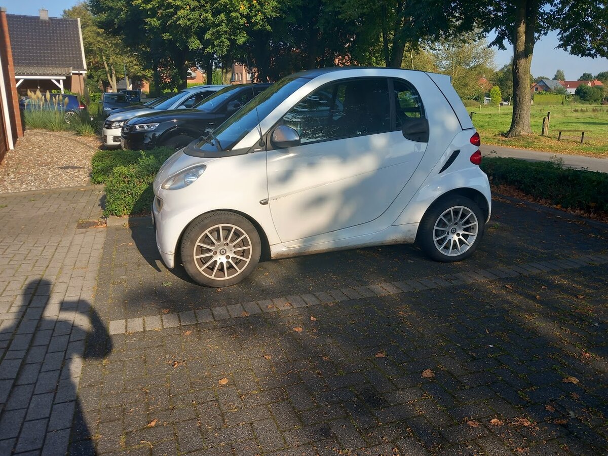

ich komme aus dem schönen Emsland und fahre seit 2020 einen Smart 451 fortwo coupe mhd von EZ 2012.
Bis vor vier Wochen kannte der Wagen bei mir die Werkstatt nur zum TÜV. Dann an einem Doonerstag nachmittag sprang der Wagen plötzlich nicht mehr an, als ich vom Arzt kam. Es kam nur noch ein klick, klick. In der Hoffnung das es nur die Batterie ist, hat meine Werkstatt den abgeschleppt. Leider war es nicht die Batterie😳.
Eine Schraube, die bei der Lichtmaschine sitzt ist gebrochen. Laut Werkstatt wohl eine Smart Krankheit 😕. Die haben es Gott sei Dank geschafft, die Schraube einzelnd nach zu bestellen. Der Einbau war wohl ne Katastrophe... der arme Angestellte hat wohl Alpträume von dem Wagen bekommen🤪. Die mussten wohl den Motor ausbauen, bzw. nur absenken um da dran zu kommen. Dann ist auch noch die Motorhalterung abgebrochen.
