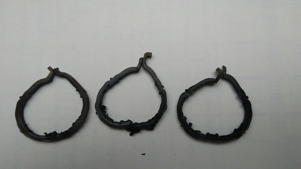

Hast Du die Dichtungen der Ansaugbrücke kontrolliert?
Die sind oft durch den Kraftstoff aufgelöst und der Motor zieht Falschluft.

Den Gedanken an Falschluft hatte ich verworfen, da die meiste Falschluft im Standgas bei hohem U-Druck in der Brücke gezogen wird. Bei Full Throttle ist so gut wie kein U-Druck vorhanden.
Bei Falschluft würde er im Stand oder Leerlauf bei bspw. 3000 u/min wie ein Sack Nüsse laufen.

Am 8.10.2024 um 15:40 schrieb Artur.k55:
Ansaugbereich mit Bremsenreiniger abgesprüht, keine veränderung zu spüren
Update: Heute kamen die gebrauchten Einspritzdüsen samt Kraftstoffverteilerrohr an. Sie haben mich etwa 50 € gekostet bei SmartParts24 und die Montage hat 20 Minuten gedauert. Die Prüfung einer Düse lag bei etwa 35 € beim Bosch-Dienst, daher hat sich das gebrauchte Teil mehr gelohnt.
Der Motor läuft wieder unter Last ohne Fehlzündungen, Kickdown ab Start funktioniert einwandfrei und er schafft auch 140 km/h laut Tacho. Ich bin erst 30 km gefahren, hoffentlich bleibt es weiterhin so.
Vielen Dank für alle Tipps und die Hilfe!
    • Ach so: TLE-Vetil ist erneuert und den Aggregateträger habe ich mit Bremsenreiniger, Bürste und Ultraschallbad schön sauber bekommen 😊 So gut es mit dem Motor bis jetzt lief, so sehr nervt mich die getauschte Kupplung. Ich habe sie mit stark (um 50N) vorgespanntem Aktuator paarmal gepulst, dann den Anpressdruck auf etwa 10N reduziert, die Anpasswerte gelöscht, dann ein- und ausgekuppelte Position eingelernt, Zündung aus- und eingeschaltet und dann versucht, den Schleifpunkt zu lernen. Das tut er, DAS bricht dann aber mit der vielsagenden Begründung "Bereich" ab. Kommunikationsfehler schließe ich mal aus, mit dem Launch-Tablet klappts auch nicht. Mit flammneuem Aktuator zeigt sich das selbe Bild. Lustigerweise scheint er aber doch einen Schleifpunkt zu finden, denn nach Löschen der Adaptionswerte steht der Schleifpunkt bei 32%, nach dem Einlernen sind es dann reproduzierbar um 18%. Ist das plausibel?   Das Kabel war nicht durchgescheuert, der Stecker zeigt keine Korrosionsspuren an den Kontakten, die Einlernprozedur funktionierte mit der alten Kupplung allem Anschein nach ohne Probleme. Er fuhr auch relativ normal, soweit sich das bei auf zwei Pötten laufendem Motor beurteilen ließ. Jetzt rubbelt die Kupplung beim Anfahren (nein, nur paar Meter im Hof) extrem, die Gänge bekommt er aber rein. Die Aktuatorposition finde ich zumindest mal plausibel - der Pin ist bevor die Schrauben in den Langlöchern anschlagen freigängig, wenn er 10N Vorspannung hat, sind die Schrauben etwa 8mm vom Anschlag weg.
